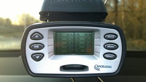

    О замерах если честно даже писать не хочется, просто это полный провал, я ожидал совсем другого:hot::hot::hot:.
    Исходные данные:
    Соляра 60 литров, 2 человека в салоне примерный вес 200 кг., температура на улице +15, температура на впуске 28-38 градусов, летние колеса R19, есп и все что можно выключено, коробка в спорт режим, давление турбины стабильно 1,5 бара.
    И 7.2 сек. до 100 км/ч, это СТАРТ С ДВУХ ПЕДАЛЕЙ!
    При обычном старте в спорт режиме разгон 7.4-7.6!(В стоке должны быть 6.9 согласно тех. характеристикам),
    Квотер 15.6 сек., 100-200 не смогли замерить из за плотного потока и потому что она после 160 медленно набирает.
    Это просто … слов не хватает. Как так? Все мои надежды о 6.3-6.5 сек. просто пропали.
