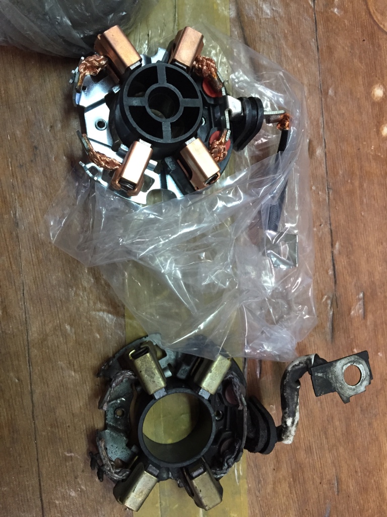

  19. Nurkanat
    Nurkanat Живу я здесь
    30 дек 2013
    2.672
    A6 C5 2,5tdi AKN
    Менял на стартере щетки
    Было 162 об мин. [​IMG]
    Стало 185-206 об/мин.
    Как было раньше сказано не важно что там щетки целые, а главное там провода перегревшие, этого достаточно чтоб менять их. На фото на старой видно как цвет поменял провода между щетками.
