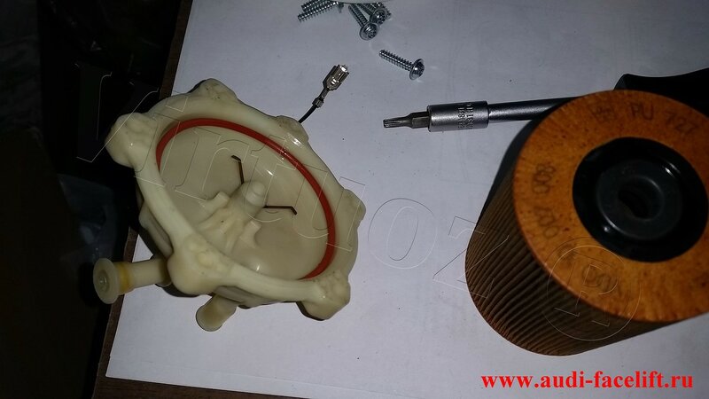

    Картридж топливного фильтра. Куплен для проверки.
    Запчасти.
    SC7063 -- фильтр
    В комплекте: фильтр, втулки резиновые, кольцо.
    ФОТО слева ОРИГИНАЛ -- справа SCT
    Отличия!!
    Количество сот -- у оригинала 110, у SCT 70
    Резиновые втулки -- у SCT чуть меньше
    Кольцо резиновое оригинал оранжевое, у SCT черное (диаметр и толщина одинаковая!!)
    ВНИМАНИЕ ВОЗМОЖНЫ ПРОБЛЕМЫ ПРИ СБОРКЕ!! В частности при установки резинового кольца и одевании крышки надо умудриться не зажать резиновое кольцо!! Если зажмете то будет протекать.

    За 8 лет три раза менял топливный в сборе. Каждый раз при замене никаких намеков что он грязный или забит не было. Менял для успокоения!!
    Отдельно менять или нет каждый сам решает!! Лично я, если менял бы, то взял в сборе и не парился!!
    Работать он будет, только проблема надет крышку фильтра чтобы не замять резиновое кольцо. Я промучился у меня не получилось. Надо его смазать тальком или чем нибудь еще что бы скользило на момент одевания крышки!!! Или крышка у меня попалась плотная)))

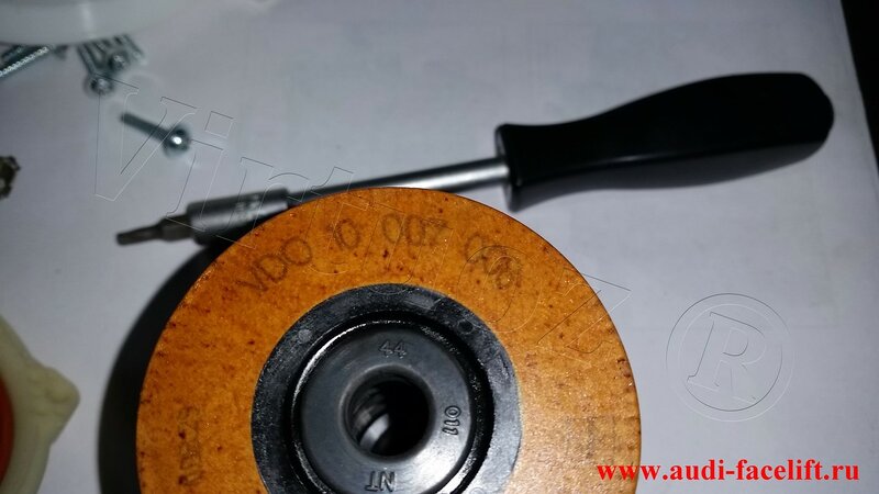

    Инфа полезная конечно:thumbup: SCT только отстой по качеству фильтрования ,смысл хрень в топливную систему ставить ?Лучше на старом оригинале по дольше двигаться или найти замену SC7063
    Сейчас попробывал найти замену -катриджа нет замены
    Есть vaico v102477-3 тр
    VDO 229025011001Z -3тр -почти оригинал
    SCT 7063 -400р
    Экономика 3000-400=2600(разница между гов...м и оригиналом +время на танцы с бубном )

    CFC74 -Если VDO -не известно что ,присмотрись на фото выше что написано на старом катридже :laugh:-это и есть оригинал по отличной цене

    Я поменял картридж без проблемм. Резинка хорошо садиться и ни чего не зажалось.
