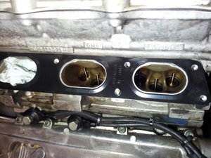

    короче могу сказать следующее по всему этому бардаку,не совсем понял как выгнать воздух,откручивал пробку на печном патрубке так оттуда нечего не полилось пока не вкл печку (когда вкл начала сплевывать оттуда) закрыл сколько тосола слил вроде столько нового и залил
    хотя под рукой было все но так до конца тарелки клапанов отмыть не смог но стенки стали выглядить чистыми
    прокручивал за помпу против течения монтажной лопаткой
    короче задавайте вопросы постараюсь ответить
    но самое главное меня волнует почему маслоохладитель в масле ???
    мыл ЛАВРом 101 отдирает все жуть
    купил еще ерши в охотнике ,вытачил к ним держалку что б в шурупер завернуть, ершик долго не выдержал (брал для 20калибра) по мне их надо штук 4 что б нормально было
    после сборки увеличился уровень масла но это может мне и показаться по запарке завтра утром проверю и его и тосол
    че сказать не больше не знаю есть видео (залил его на флеху но так и не посмотрел) и так все ясно

    Почему так всё в маслe. То что прямой впуск?
    Когда у себя прокладки менял (4,2 mpi), было очень чисто.
    Масло скорей всего из подона выдавливает. Грешу у себя, менял все, но там не трогал(
    Раз залез, я б все прокладки поменял :nod:

    у меня 3,2 FSI да впуск прямой
    насчет поддона не уверен почему только на маслоохладитель,он и сверху в масле,но течи нигде не видно
    мистика
    прокладки менял тогда когда менял форсунки

    Юра а прокладка под самим маслоохладителем менялась? Может из под нее сопливить. Там магистраль сразу от маслонасоса под большим давлением.

    Он 4 не большими болтами прикручен по кругу и один снизу. Тосол можно не сливать, если шланги от него отворачивать не будешь. Прокладка алюминевая с резиновой наплавкой.

    Самая малость из канала грамм 50. Болты ищи 2 сверху и 2 сбоков. Там ушки не приметные.

    Клапана чем чистил? что они такие чистые стали? Кроме того нагар же подает в поршни как с этим боролся и не вредит ли поадание нагара в поршни?
