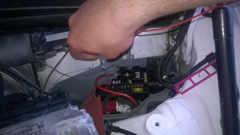

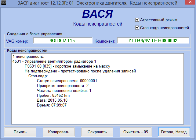

    Помогите :help:
    Не включаются вентиляторы охлаждения
    http://www.audi-club.ru/forum/picture.php?albumid=9300&pictureid=61960
    куда рыть, куда копать. Тестером КЗ не нахожу
    Подавал питание непосредственно на сами вентиляторы , работают.
    4х контактная колодка которая ведет на блок управления вентиляторами на силовом красном проводе постоянно + на другом -, а на тонких проводах то ничего то на одном -минус появляется, просмотрел провода от вентилятора до блока (который у заливной горловины ) , но суть одна Машина разогревается до 98градусов , но ВЕНТИЛЯТОРЫ НЕВКЛЮЧАЮТСЯ
    кто знает схему электропроводки?
    Дайте совет.

  3. andreybv
    andreybv Новичок
    15 июл 2013
    48
    A6 4g C7 2.8 2011
    Скорее всего перегорел 40 амперный силовой предохранитель, который находится под рулевой колонкой, нужно снять закрыв. панель.

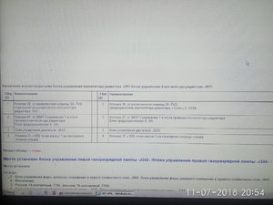

  10. Александр395
    Александр395 Новичок
    5 авг 2018
    47
    То ли предохранитель вышибло где. я видел только один на вентиляторы 40А в правой стороне торпеды блок "В" номер 2. где еще предохранители стоят на вентиляторы?

  13. sergshc
    sergshc Новичок
    17 июл 2016
    88
    Если нет ваг-кома(васи,Пети....))
    1,проверить предохранитель (в водоотводящем коробе под лобовым стеклом).
    2.На вентиляторы подать напрямую напряжение,чтобы убедиться,что они рабочие.
    3.Прверить разьемы.
    Если это все в порядке-значит скорее всего бу вентиляторов на замену(попробовать вначале подменить на заведомо рабочий)

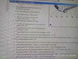

  16. dus72
    dus72 Старожил
    4 янв 2009
    12.805
    Тюменская обл.
    957 4.5t Magnum 23"
    преды на вентиляторы в распределительной коробке под лобовым посредине - плавкие вставки допустим на 110а N10424905 смотрите какие у вас стоят

  17. Александр395
    5 авг 2018
    47
  18. Stirlitz
    Stirlitz Живу я здесь
    3 июл 2013
    2.665
    Германия
    A4allroadTDI_177PS
    Судя по фото он под капотом, с левой (водительской) стороны.
