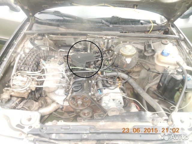

    за ГБЦ со стороны морды есть пластиковый кожух, под которым находятся тросики с педали "газа" и с АКПП.
    Вот они когда не затянуты гайкой к корпусу бобины,
    от вибрации ГБЦ
    могут выдавать ложные срабатывания,
    и вследствие - провалы оборотов
  12. Denis Urevich

    я не про трос переключения, а про трос "кик дауна".
    Проследи от бобины трос идущий вниз к АКПП.
    И все поймешь.
    Я недавно открыл кожух бобины и затянул открученную гайку тросика.
    Теперь ХХ немного повысился от 800 до 950 об.
  14. 7aniki

  18. 7aniki
    7aniki Кабриовод
    26 апр 2014
    5.486
    AudiCabrio 2.3NG93
    может на С4 такого нет :shock:
    фото не мое
    один тросик пошел на педаль газа, второй на коробку
