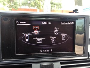

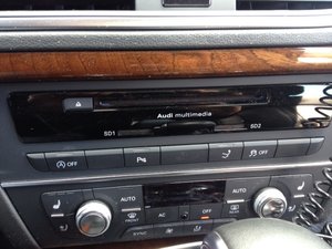

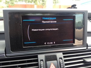

    Подскажите, что это за устройство - RNS или MMI 3G или MMI 3G+?
    Вот думаю, вдруг можно доустановить навигацию прошивками.
    На крыше есть плавник, кнопка NAV на консоли и руле. Но навигации нет (см. фото).

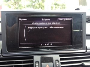

    После слета мозгов у башки дилеры что-то непонятное сотворили и теперь даже версию прошивки не видно.
    P.S. С установкой прошивок и карт навигации дружу )
    P.P.S. Машина Audi A7 3.0 TFSI - 2011 или 2012 г.в.

    Денис привет похоже это RMC, а лучше номер блока

    по VIN 7Q0 - без устройства навигации
    Но по ЕТКе пробивается 8X0051884B - CD для навигационной системы для устройства LOW II
    В плавнике нет антенны GPS. С антенной другой номер.

    Спасибо. То есть подготовки под навигацию нет (включая плавник)? А то есть случаи, если почитать, что якобы берут SD-карточку с картами, вставляют в RMC, и она начинает работать.

    Денис у тебя блок 5F RMC Cnct Plus насчет навигации надо смотреть каталог кажется с диска должна работать, но точно утверждать не буду

    Спасибо, Дим. Видимо только замена на MMI 3GP...
