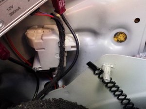

    Перестал работать привод лючка. Как его снять?

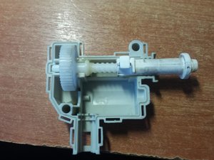

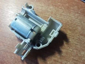

    уже разобрался снял, не сложно он снимается...теперь буду коробочку эту разбирать...питание идет, а он молчит

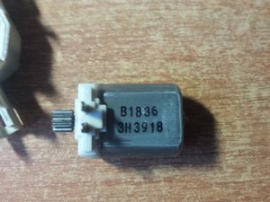

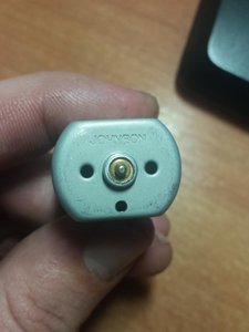

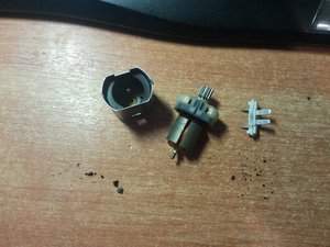

    закончились в моторчике щётки. Кто знает такой моторчик можно найти отдельно?

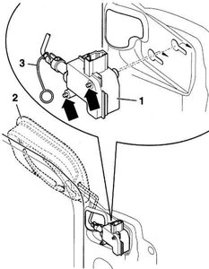

    это инструкция как снимать

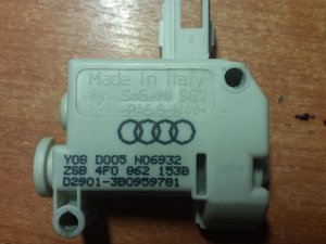

    в сборе новый стоит 1500 р . поэтому не найдя моторчик думаю не смертельно будет купить новый замок в сборе

    Модель: FP280S-18165 по размерам сходится, всё чётко. Вот только действительно как быть))) мотор стоит 400 руб., или купить за 1500 и это по любому поставил и забыл)

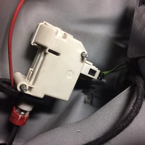

    тоже перестал работать в морозы. Не работает вообще. Чем его снимать?

    Нашел вроде, T10010, шестигранная отвертка на 3 мм.
