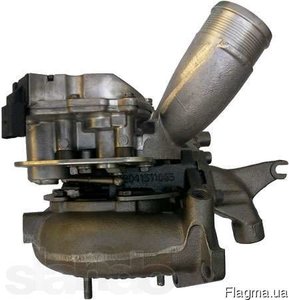

    Всем привет!!!
    Нужна высота выхода упорного болта на геометрии турбины
    Перебрали турбину и видимо данный упор выставили не правильно
    Очень надо получить информацию по нескольким машина желательно. Чтоб
    иметь примерную высоту данного упора

    Померить высоту ограничители в который упирается флажок геометрии турбины
    Снять надо только защитный кожух на турбе
    И просветить в место где ходит тяга геометрии.
    Там сверху видно данный огранечитель.
    Сейчас фото попробую найти того что надо и добавлю
  6. ЗАМКАДЫШ S-line
    13 фев 2006
    3.796
    А6 3.0TDI Q пушка
    На картинке где тяга крепится к актуатору
    Видно но не очень хорошо этот упорный винт

    А где картинка? Сфоткай на машине это место.
    Зы. Вижу - в 1 пост добавлена.
  9. ЗАМКАДЫШ S-line
    13 фев 2006
    3.796
    А6 3.0TDI Q пушка
    Фото добавил. Посмотри если не сложно и получится то сфоткай

    Алексей, ткни стрелкой на картинке, где именно замерить, плиз. Я не спец в турбинах. :shuffle:

    Там немного не понятно от какого момента считать 3 оборота упорного винта.
    А выстовить машинку это то не проблема.

    Видеть вижу. А вот как замерить без штангенциркуля? Маленькую рулетку еле подлезаю. На вид мм пять он торчит...

    Посчитал витки резьбы - 4 витка...
