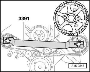

    2. Кто какой приблудой зафиксировал распредвалы (фото приблуды)

    2.

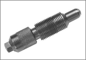

    3. На метку (она всего одна... на коленвале) можно не обращать внимания если есть

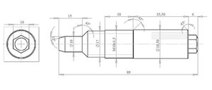

    Что это за приблуда на картинке?
    Эту штуку согну с метало полосы, в принципе не сложно, труднее болты для шпунтиков найти в бардаке гаражном.

    Фиксатор колена. Вкручивается вместо датчика положения колена. Использовать для выставления колена обязательно, т.к. метки на шкиве и кожухе могут быть неточными, чисто для ориентировки. К изготовлению планки-фиксатора шкивов распредвалов поотвественнее отнесись - от точности будет зависеть кол-во лошадей, которых можно потерять при неточной установке.

    Но возможно это только лишь у меня, т.к. пластик на котором находилась метка был подвижным (Поясню... при правильно выполненом фиксаторе коленвала... ака "приблуда с картинки", колено не имеет люфта.) На противовесе коленвала есть отверстие с большой фаской под 45°. Дак вот если на фиксаторе рядом с диаметром 10мм фаска 45° выполнена правильно и при закручивании его в блок не будет зазора между коленом и фиксатором, то поршни должны будут находиться в ВМТ... Т.е. метка нафиг не нужна :)
    И не так то просто... как ты будешь сгибать без разницы. Самое важное - координаты отверстий под штифты и соответственно диаметры самих штифтов. Суть в том что при правильном выставлении распредвалов, отверстия на шайбах (кажется диаметром 6м и 8мм) должны находиться строго на одной линии.
