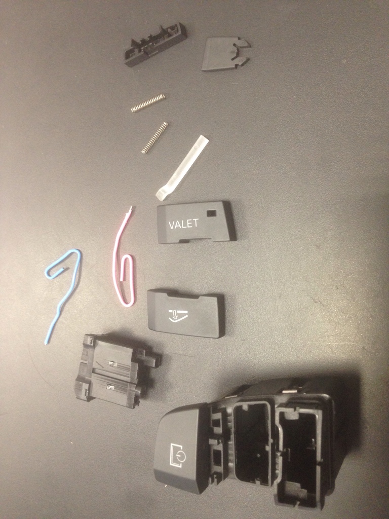

    Клавиша Valet для подключения дополнительных автогаджетов.
    Фото:
    Кнопка с клавишей Valet есть на версиях для Америки. Часто продаются на Ебей. Номерок 4L1927227 A VUV или 4L1927227А

    2. Разбираем клавишу и видим плату.
    На плате микро-кнопки стоят без фиксации. Без проблем купить микро-кнопку такого же размера с фиксацией и поменять. Что и сделаем!!!

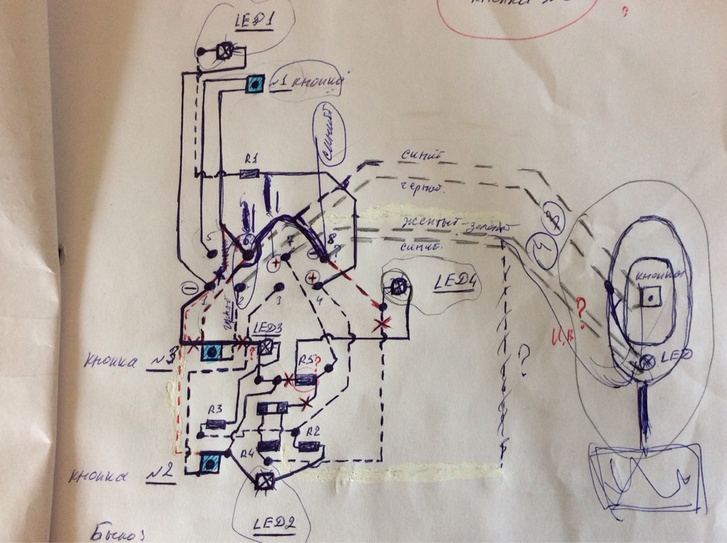

    3. Меняем схему платы. Мне надо было 3 свободных контакта: для подключения управления Boost и диода оповещения о включении.
    Схема платы и её изменение :
    4. Покупаем разъем для клавиши на 8 контактов 8Z0972883, пины из 6-ти контактного аккуратно переставляем в 8 согласно схеме (они Ооооочень туго заходят, так как немного толще), родные пины для разъема на 8 контактов имеют номер 000979018E.
    Электросхема клавиш на 6 контактов, скачиваем с файлообменника: Printing from Tmplt6.pdf (30 страница документа)
    Электросхема клавиш на 8 контактов, скачиваем с файлообменника% Printing from Tmplt6.pdf (5 страница документа)
    За схемы большое спасибо MaiklR1973!!!!
    Получаем:
