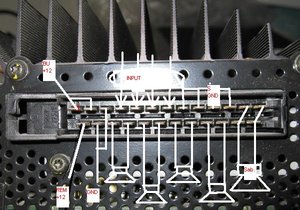

    Добрый день, уважаемые форумчане. Не работает левый передний динамик и иногда хрипит правый. Проверил динамики — рабочие. Есть ли у кого схема штатной музыки бозе (усилитель, голова, колонки) с распиновкой разъемов - не могу понять в проводах - что и как приходит на усилитель и по каким проводам все это на колонки расходится.

    Да, всё верно. Уселок справа. Но разъем немного не такой, если что, распиновку можно понять по толщине проводов— толстые на динамики, тонкие с головы, ну и питание там толстые, вкл Уселка тонкий. Но в общем, я разобрался - разъем почистил, правый динамик хрипеть перестал, а с левым-обрывс. Кинул провод - проверил все работает.
    Картинок повставлял - может кому пригодится.
