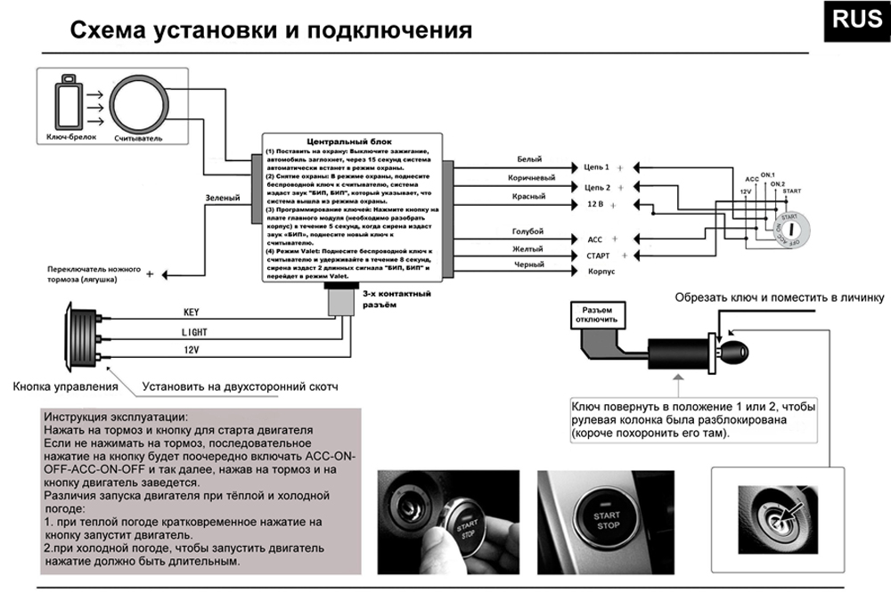

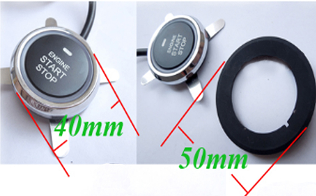

    Комплект системы запуска двигателя автомобиля с кнопки - это новая модель системы запуска двигателя, но только уже с иммобилайзером. Имеет схему подключения на русском языке. Активация системы происходит с помощью брелка активации, поднеся его к кольцу иммобилайзера. При удачной активации Вы услышите звук "Би-Би" и кнопка запуска станет реагировать на нажатие. Брелок активации нужен только для снятия защиты с системы запуска, далее его можно убирать в удобное для Вас место.
    Кнопка запуска двигателя - это отличное решение при поломке замка зажигания, что случается довольно часто, это их болезнь. Таким образом можно решить вопрос с ремонтом или заменой контактной группы замка зажигания или личинкой замка навсегда.
    Замок зажигания убирается совсем и кнопка запуска двигателяустанавливается на его место. Или же кнопка запуска устанавливается в любое удобное для Вас место в салоне автомобиля (желательно под рукой в любом удобном месте), а замок зажигания закрывается заглушкой, которую можно купить в автомобильном магазине.
    Если замок зажигания оставили на месте, то не забывайте про блокиратор руля, который необходимо удалить, либо вставить ключ в замок зажигания и оставить его в замке, обломав его как показано в инструкции по установке кнопки запуска.
    Принцип работы:
    1) Поднести брелок к кольцу иммобилайзера, прозвучит сигнал "Би-Би", свидетельствующий о снятии защиты с системы запуска -кнопка запуска активирована.
    После активации кнопки у Вас будет около 30 секунд до перехода системы в режим охраны.
    Нажмите на педаль тормоза и нажмите кнопку запуска один раз - двигатель автомобиля запускается после 0,5 - 1 секунды работы стартера.
    На кнопке запуска загорится светодиодный индикатор.
    2) После запуска двигателя, если вы хотите его заглушить - также нажмите на педаль тормоза и нажмите кнопку запуска один раз - двигатель заглохнет.
    На кнопке запуска светодиодный индикатор потухнет.
    3) без нажатия на педаль тормоза, вы можете переключаться между режимамиACC-ON-OFF. Нажмите один раз на кнопку запуска - включится режим "ACC", затем нажмите второй раз - включится режим "ON" "Зажигание включено", нажмите кнопку еще раз - режим "Зажигание выключено", "ACC" выключено.
    В особой ситуации, когда двигатель не завелся от кратковременного нажатия на кнопку запуска, например в сильный мороз - необходимо нажать и держатькнопку запуска дольше.
    Основные функции системы:
    1. Активация кнопки запуска с помощью брелка активации.
    2. Запуск двигателя путём лёгкого нажатия на стильную кнопку.
    2. Отсутствует необходимость носить с собой ключ от замка зажигания.
    3. В случае, если автомобильная дверь открыта иными методами и не имея брелка активации - кнопка запуска не работает.
    4. Современный дизайн кнопки.
    5. Возможна установка кнопки в любом месте.
    6. Возможно совмещение данной системы с автосигнализацией и иммобилайзером вашего автомобиля.
    7. Случайное нажатие кнопки при движении автомобиля, исключается путём её блокировки.
    8. Автоматическая блокировка кнопки запуска через 30 секунд после выключения зажигания.
    9. Высокий уровень безопасности брелков активации (анти-сканирование, анти-копирование кода системы, частота: 125 кГц).
    Состав комплекта:
    - Кнопка запуска двигателя,
    - Основной блок управления,
    - Провода питания основного блока,
    - Провода для организации запуска + кольцо иммобилайзера,
    - 2 брелка активации кнопки,
    - Инструкция по установке (на русском языке).
    Вот в спойлере выше максимальное описание какое удалось найти.
    Там целый пучок доп каналов на любой вкус и цвет.
