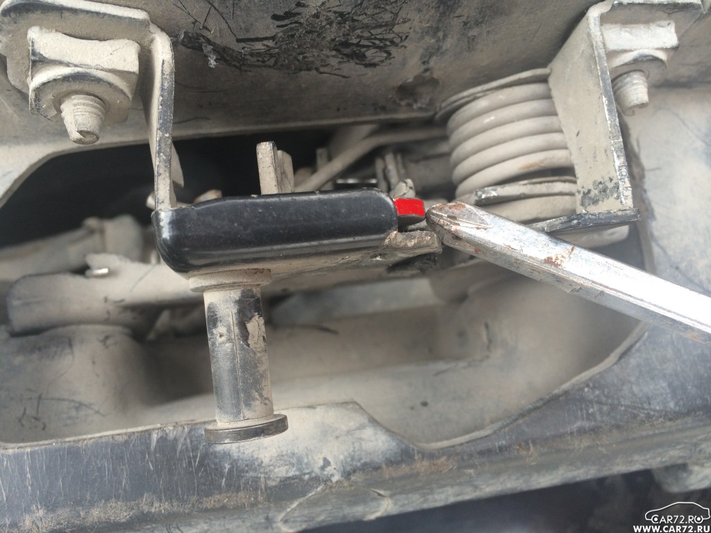

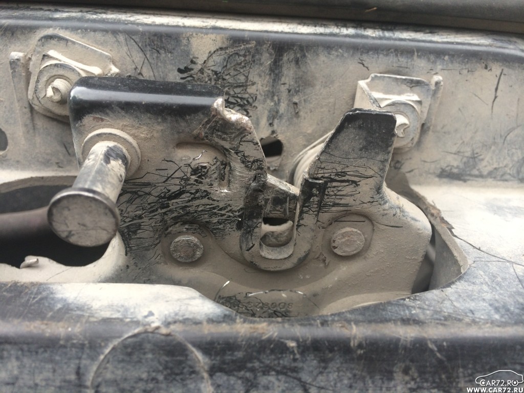

    в общем мучался 2 дня с замком, оказалось все просто .... вся проблема в том, что инструкции что есть в интернете ,мягко говоря вводят в заблуждение ... решил сделать сам инструкцию.
    1. фото замка в закрытом виде:
    2. На фото видно куда на защелку надо давить, на 2-м фото защелку подкрасил
    защелку надо продавить назад где-то на 1 см.
    так же легко замок можно открыть крючком слевой стороны, крючок должен смотреть вверх. Проводите его в отверстие слева, приподымаете вверх, единственно торчащий элемент это зацеп для праворукой машины и тащите его влево.

    ну как же, вот к примеру фото из интернета
    посылает ковырять явно не туда.

    откуда брал фото,там на первом чётко видно.

    я согласен, что сейчас четко видно, а когда механизм замка не представляешь, с трудом понять можно, на каком уровне защелка .... когда открыл, тогда сразу стало все понятно ...
    да и по комментариям в той теме, тоже понятно, что не всем понятно
