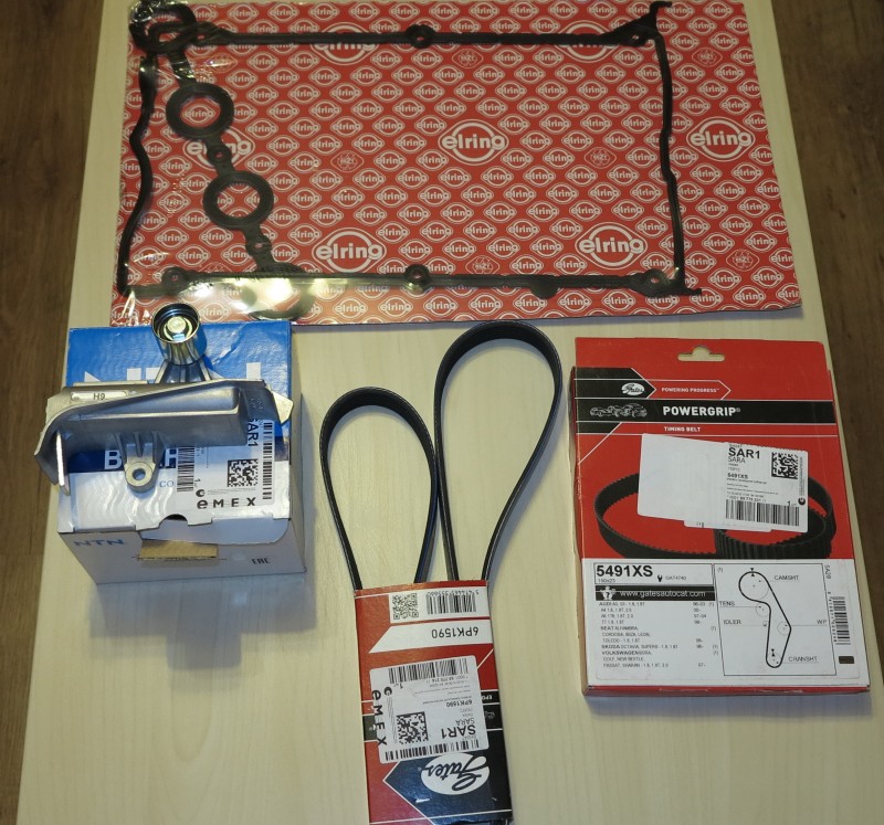

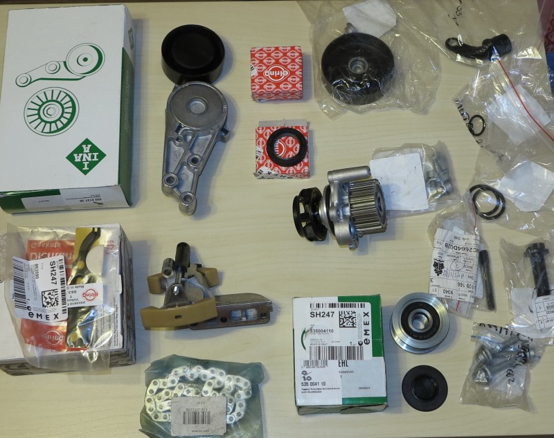

    Составил вот такой вот список на ТО по замене ГНЦ, ремня ГРМ, поликлинового ремня, ну и еще кое какие мелочи
    ГНЦ неуправляемый - - - - - 058 109 217 B
    Цепь распредвалов - - - - - -058 109 229 B
    Прокладка фазорегулятора - Elring 863.590
    Прокладка КК, комплект - - -Elring 633.350
    Ремень ГРМ - - - - - - - - - -Gates 5491 XS
    Натяжитель ремня ГРМ - - - SNR GT357.43
    Ролик натяжителя - - - - - - SNR GT357.48
    Сальник р\в передний (2шт) Elring 129.780
    Сальник к\в передний - - - -Elring 475.961
    Болт шкива к\в - - - - - - - -06A 105 229
    Помпа - - - - - - - 06A121012G
    Термостат - - - - -Mahle TM3100
    Антифриз (2x1.5л) Hepu P999-G12PLUS
    Ремень поликлиновый - - - -Gates 6PK1590
    Обводной ролик - - - - - - -06B 903 341 B
    Натяжитель п\к ремня - - - Ina 534 0127 30
    Обгонная муфта генератора Ina 535 0041 10
    и дополнительно:
    Передняя опора дв. - - - - - - - - -Lemforder 25864 01
    Свеча (4шт) - - - - - - - - - - - - -101 000 063 AA
    Болт (6 шт) - - - - - - - - - - - - - N 909 676 02
    Болт (4шт) - - - - - - - - - - - - - -N 10055702
    Колечки шлангов радиатора (2шт) N 90765301
    Заглушка системы охлаждения - - 06B 103 033 A

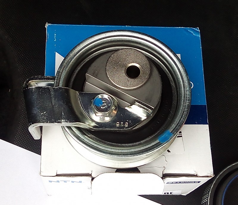

    06B 109 477 A уже идет с роликом 06B 109 244 (Ina 532 0714 10), по крайней мере при заказе аналогов (SNR, NTN).

    А разве у заменителей есть гидронатяжители? Там вроде обычные на картинках..

    А вообще да, даже в етке видно, 06B 109 477 A включает в себя ролик. Спасибо, поправлю

    Там обычный натяжитель и в оригинале, я брал SNR GT357.43

    Как это обычный, обычный вроде бы идет с номером 06A109181, а я хочу все таки гидру поставить

    По гидронатяжителю ремня грм кто нибудь просвятит? SNR GT357.43 это гидронатяжитель или нет? какой ролик под него нужно брать?

    Затарился
