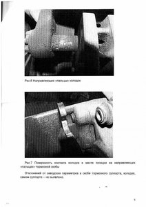

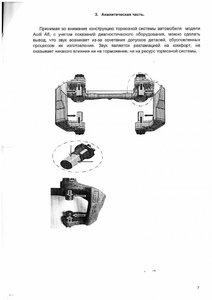

    Уважаемые форумчане! Прошу помощи и совета.
    Почти 1,5 года владения авто (авто чуть больше 2 лет) есть небольшая акустическая проблема в тормозной системе. При движении по мелким неровностям крепления колодки трутся о скобу суппорта в посадочных местах и издают посвистывающий звук. При торможении звука нет. На фото видны места, в которых появляется звук. ОД менял скобу, колодки по гарантии и тд. Устранить не удалось. После того, как эти места смазывают (мазали синей ликви моли и спец. монтажной пастой ауди), звук проходит на 2-3 недели.
    Посоветуйте, как можно решить проблему раз и навсегда?

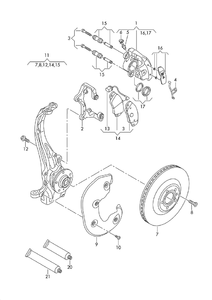

    Проблема может быть в прижимной пружине №4 [CUT] 620615510.png [/CUT]
    Она может ослабнуть от нескольких снятии - установок, отпуститься, быть бракованной и т.д. Суппорт становиться "слишком подвижный" и издает разные звуки. Ее можно попробовать подогнуть, если не поможет заменить. У меня была проблема именно в этих пружинах, дилер всю голову себе сломал. Поменяли пружинки и все стало отлично.

  5. George78
    George78 Участник форума
    26 сен 2013
    191
    Италия
    S7 2015
    Вроде этот: 8K0615269A

    на фото видна выработка на скобе от колодки. возможно колодка застревает в ней и не отходит от диска, в результате свист.
    попробовать аккуратно зачистить выработку и смазать.
    либо скобу заменить.
