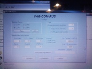

    А у меня, почти ни чего не видит, а подушки видит :) Сегодня если время будет, попробуем в настройках СОМ портов поковыряться, может побольше видеть научим:shuffle: Мне надо, чтоб климу и двигатель читал :nod: А подухи, я своим шнурком на трёх Аудюхах читал:nod:

    Пробовали вчера победить ваг-ком, но не совсем получилось, т.к двигатель он так и не прочитал. Фото сделал, но сомневаюсь, что поможет, настойки у нас практически одинаковые (разница в Start Baud) и сделав цифры как у тебя, мой шнурок подухи всё-равно читал :shock:

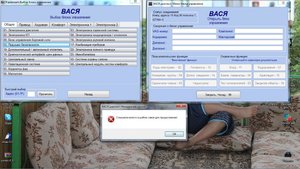

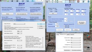

    #19 virus64rus, 7 дек 2015
    На скрине видно что захожу в конкретный блок, а предупреждение выскакивает при общем сканировании всех блоков. Ну в общем что так что так не заходит. Слишком много ошибок связи для продолжения.
    Какой другой прогой?
  20. dimka80b4
    dimka80b4 Редко здесь
    25 май 2012
    2.696
    Калужская обл.
    Allroad A6C5 2.5TDI
    какая винда? пробуй VAG COM вместо ВАСЯ. Еще как вариант пробовать отрубить антивирус, а еще запускать прогу через правую кнопку мыши и выбрать запуск от имени администратора
