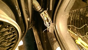

    В итоге проблема вроде решена сегодня отогнал электрику разобрали жгут и выяснилось что прямо у штекера что в корпус авто вставляется была куча обломленых проводов. Я там не посмотрел вчера по неопытности))) Пояют, я надеюсь что все этим и закончится, фото сделал но с телефона скинуть не знаю как, вечером добавлю

    Вечер добрый все получилось, глюки с электрикой прошли после ремонта жгута, единственно осталась проблема запуска я уже описывал ее в другой теме, суть в том что машина отказывается заводиться в промежутке от 5 до 15 минут после того как ее заглушишь (в течении 5 минут можно и после 15 минут тоже) если хочешь чтоб завелась в этом промежутке надо скинуть шланг с подачи топлива к тнвд (2.0 TDI CAGA) крутнуть стартером потом одеть шланг и после этого заводить. завтра поменяю акб и буду смотреть останется проблема или нет. Кстати блок комфорта у меня в правой нисше багажника.
    вот фото жгута

    мдааа, че то потрепало проводку... каким образом интересно

    не знаю по внешнему виду фиксатора было понятно что его не разу не разбирали, видимо качество проводов такое, 7 лет предел для них

    Удар был ,после кривые руки собрали .Или кривые руки жгут перекрутили .

    Время. Распостраненная болячка. :nod:

    Кстати до этого правая задняя дверь не открывалась с наружи пока изнутри не откроешь, теперь все работает, а удара не было да и при разборке видно было что там с рождения ни кто не совался, это точно от времени
