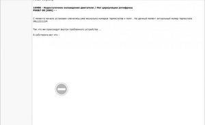

    Тем кто представляет себе что такое были раньше помпа и термостат понятно что сложность данного узла по сравнению с предшествующими выросла кратно . Счастливые обладатели автомобилей с рядными моторами 1.8 и 2.0 TFSI третьего поколения уже хлебнули горя с этим устройством . При неисправности термостата ЭБУ двигателя встает в жесточайший аварийный режим с ограничением по оборотом мотора , автомобиль перестает ехать.
    Ошибки при этом записываются такие :
    15462 - Control Circuit for Coolant Bypass Valve
    P2681 00 [036] - Open Cricuit
    17789 - Недостаточное охлаждение двигателя / Нет циркуляции антифриза
    P00B7 00 [101] - -
    16465 - Недостаточное охлаждение двигателя / Нет циркуляции антифриза
    P00B7 00 [039] - -
    15470 - Недостаточное охлаждение двигателя / Нет циркуляции антифриза
    P00B7 00 [036] - -
    16986 - Недостаточное охлаждение двигателя / Нет циркуляции антифриза
    P00B7 00 [096] - -
    С момента начала установки сменились уже несколько номеров термостатов и помп . На данный момент актуальный номер термостата 06L121111H

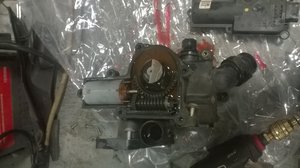

    А собственно вот что :

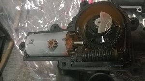

    Разобрав крышку привода наблюдаем следы влаги на моторе ...
    Под моторчиком целая лужа антифриза ...
    Присмотрелись к контактам платы - на всех зелень окислов . Банальная течь по оси привода золотников как не печально . Это при том что термостаты текут еще и наружу через одного в месте стыковки с блоком двигателя . Вот такие "пироги" и "высокие технологии" . К сожалению вариантов ремонта девайса пока нет т.к. он не разборный . Меняется в сборе ,помпа идет как отдельная деталь но менять ее при замене термостата так же рекомендуется . Ее номер 06L121005A. Так же при замене требуется новый ремень привода помпы 06K121605 и соединительный штуцер 06L121131.

    Температура упала на днях на скорости в "ноль", в пробках прогревался мотор до 70 максимум, при движении опять падала. Почитал что бы узнать ошибки, показало что не действителен сигнал от датчиков уровня и G83. снял коллектор и увидел что термостат в "соплях" ож. но не сильно. Стало ясно что на замену термостат. Заказал новый, но без насоса. поменял за вечер, когда разобрал старый то увидел что плата управления положением заслонками просто плавает в охлаждающей жидкости. После установки всё заработало и погас чек. Так что с температурой ясно всё, хотя может ож уходить совсем по чуть-чуть и сразу не поймёшь в чём дело:rock:

    То что написано "не разборный" означает что нет в продаже деталей для него по отдельности ( возможно пока ) и если ты его разберешь то что то поменять на новое исправное нет возможности. Разобрать его можно легко в принципе как видно на рисунках вверху . А вот что там можно ремонтировать большой вопрос особенно если электрику платы залило антифризом . Схематехника ведь нигде не описывается,а управление все в одной плате .
    Протечка в отсек с мотором происходит по оси привода . Что там можно наколхозить чтобы убрать протечку большой вопрос с учетом того что если жидкость туда попала то электрика тоже пострадала ...Смысл телодвижений пока не ясен ибо работа даже по стять/поставить сама по себе не малая и не дешевая .
