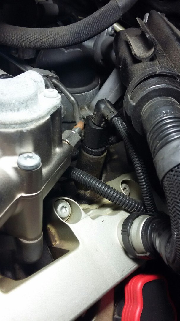

    Что за датчик в центре фото. Такое ощущение что масло давит от туда.
    Находится ближе к салону, рядом с клапанной крышкой.
    Не могу понять откуда течь
    то ли с прокладки клапанной крышки, сейчас увидел что по дней тоже есть прокладка (распредвалы там поидее).

    Это клапан открывает/переключает маслянные каналы фазовращателя-их на ДВС 4шт-под ними кольца-часто на машинах с хорошим пробегом есть из под них утечка масла!

    двигатель 4.2 бар fsi
    пробег 177
    Датчик сняли, почистили, ща посадим на герметик.
    Обнаружено масло в 3-4 свечных колодцах (честно говоря, пока не знаю как и с какой стороны они считаются у аудосов)
    Я так понимаю туда лучше не лезть самому? прокладки есть, но там же распредвалы, их же надо фиксировать? и если снимать поднимутся сдвинуться звезды фазовращателя?
    Искать сто? Серьезна ли проблема? Пропусков зажигания нету.

    Сначала меняют прокладку клапанной крышки, если утечка в свечной колодец в стыке постель распредвал/ГБЦ-замена прокладки (без снятия распредвалов не сделать). Искать моториста/агрегатчика-знакомого с Эльзой, и делающего всё по технологии рекомендованной заводом изготовителем!

    На герметик не надо-если попадет в канал-будут проблемы со сказкой. Не стоит так рисковать-кольцо копейки -уж лучше подходящее маслостойкое поискать!(а ремонт ГБЦ не всегда возможен)

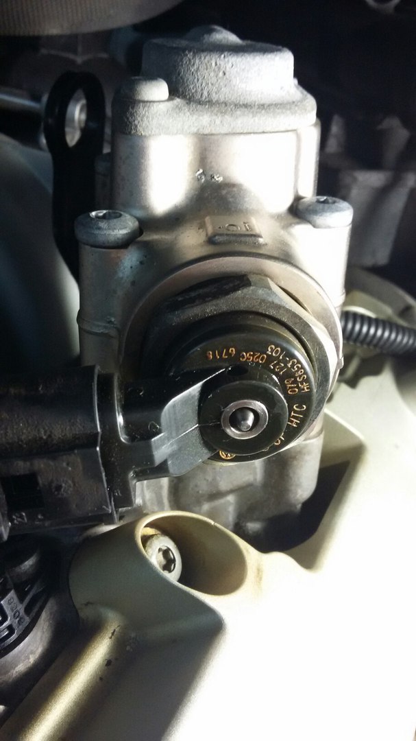

    Заметил что сопливит ТНВД.
    Проверял оба на горячую неделю назад. все было норм. Сегодня первые морозы у нас. на улице ночью было -7, машина оставалась на улице. Сейчас в гараже заметил потение правого ТНВД.
    Сочит прям из середины из иглового клапана (или как он тут называется)
    Как то его прочистить можно?

    НЕТ Это замена ,отдельно эту фишку не купиш ,только с разборки или на авито как бюджетный вариант,а так меняется в месте с насосом ,это если денег ПОМОЙКА :).

    На форуме видел сообщение о замене клапана отдельно-по технологии ремонта меняется ТНВД- ТНВД стоит дорого!
    Бывает через привод ТНВД топливо попадает в картер-если не много, испаряется (много топлива разжижает масло, нарушается смесеобразование/лямдарегулирование-привет задиры, износ ЦПГ)

    Вот тема про тнвд, по факту замена, но и новый у меня потек, пока не поставил обновленный с завода.
