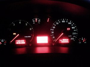

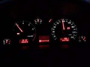

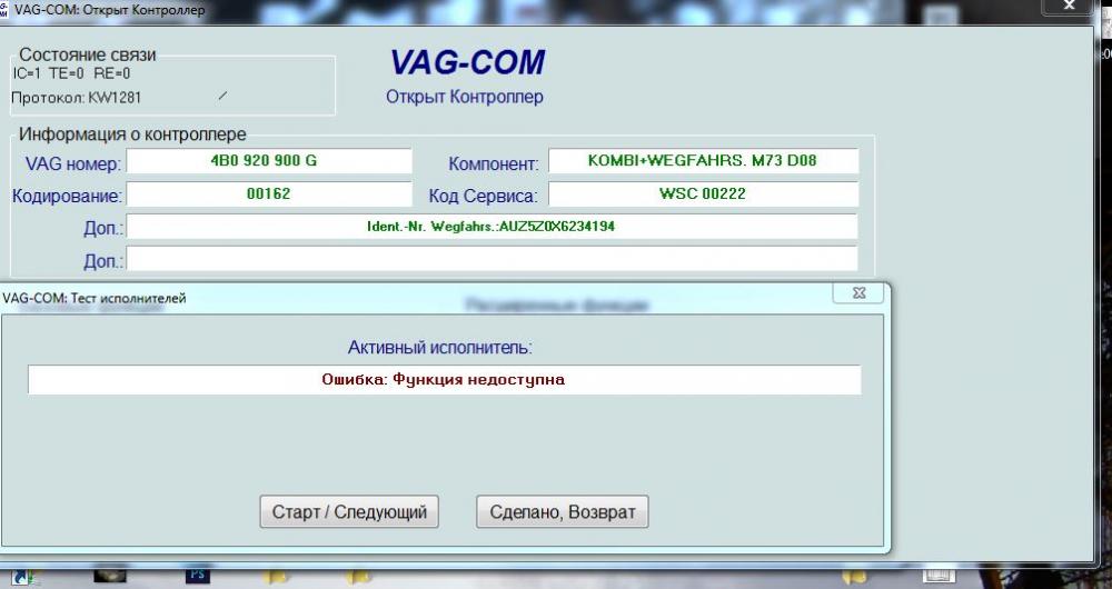

    Давно собирался и наконец то сделал тест исполнителей. Теперь вывалились вопросы:
    1) тахометр, спидометр - тупо переставить стрелки как советовал уважаемый Kopernik тут? Или есть какие-то подстроечные крутилки в приборке? Или Vag-com позволяет немного подкорректировать показания показометров? Собственно эти погрешности не напрягают, но вдруг все предельно просто.
    2) Датчик температуры масла:
    полгода назад был заменен на новый (старый был дохлый и показывал ошибку vag-comом и желтая масленка на бор.дисплее, стрелка указателя всегда была в крайнем левом положении). После замены датчика на новый ошибка ушла, но стрелка указателя не ожила всегда в крайнем левом положении. В какую сторону рыть? Как проверить датчик?
    3) Вольтметр (при включении зажигания падает в крайнее правое положение) - двигать стрелку?
    4) уровень топлива в баке...
    Езжу на правой половине бака (наследство от прежнего хозяина, думаю, что не работает/отсутствует/засрался эжекционный подкачивающий насос в левой половине бака), вскрывать и смотреть буду летом, сейчас прохладно в баке ковыряться. Как показывает тест приборки - указатель на приборке врет. Но по ощущениям показывает примерно точно. Стрелка приближается к половине бака - загорается желтая бензоколонка на бортовом табло, если дальше ехать - бензин кончается (правая половина бака пустая). Заливаю 30 литров, указатель показывает полный бак, по пробегу и расходу все совпадает) Снова вопрос - в какую сторону копать?
    Буду благодарен, если есть уже готовые ответы или за сцылки на темы где подобное обсуждалось.
    Спасибо

    Скорее всего у него ММка, если VDO ВагКом пишет об этом, по крайней мере в меня пишется.

    По датчику температуры масла тоже интересно, где его показания в ваг-коме посмотреть?
    Посоветовал бы автору темы, для начала вытащить приборку и проверить на наличие присутствия кривых рук побывавших в ней! Как это было у меня, кто то диоды, по всей видимости гвоздём отпаивал повреждая всё вокруг! :wink:
  13. Lobo-887
    Lobo-887 Участник форума
    28 янв 2015
    193
    А6С5 2,4APS квака
    да у меня рука если она с паяльником ничуть не ровнее:D
    Собственно поэтому и спрашиваю - собираю инфу, если дело ТОЛЬКО в приборке, то поеду к другу, заставлять его мою приборку щупать, проверять неконтакты. Надо пару диодов еще пропаять - переодически тухнет подсветка левой части тахометра и показометра ДУ топлива (на фото в первом сабже как раз такой момент)

    могу ошибаться , но экран центральный halfsize это намёк на ММ приборку. я не встречал для VDO такие экраны , когда изучал вопрос покупки и перепайки. а вот для Jaeger (я понял что Jaeger и ММ одно и то же) их как раз предлагают.

    Я на Авоське ремонтировал систему перекачки так что если что обращайся помогу так как ты рассказываешь про бак так оно и у меня было один в один . Первым делом капай в сторону топливного насоса потому как на кваках с системой перекачки другие насосы стоят видать у старого хозяина накрылся он поставил дешевый! Показания на стрелку считываются с левого датчика а на лампочку то что закончился бенз с правого. А приборка у тебя ММ так что ищи контракт VDO потом уже будешь делать адаптации
    http://3139393.ru/catalog/audi/a6-c5/kuzov-vnutri/panel-priborov/ выбирай
