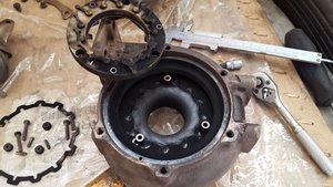

    Воспользовался тем что у меня две таких машины, снял турбину с А4, там как раз Олроудовская турба сейчас стоит S2. Там передув более частый гость. Разобрал, внимательно просмотрел все и подвигал.
    Геометрия подвижна, но... теперь еще теория, в момент интенсивного разгона там температура поднимается на сотни градусов, и подвижность лопаток меняется. ИМХО. Их подвижность в этот момент под вопросом, мы их не видим. И только логи показывают что они заедают на несколько секунд. Пока грибок не опустит шток на лишние несколько миллиметров, пружина грибка освобождается и лопатки сдвигаются с мертвого места рывком, бац, провал тяги на 1-2 сек. Останавливаемся, смотрим на ХХ, лопатки опять подвижны как и всегда. Борьба с невидимым противником. :rollingeyes:

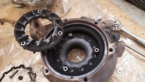

    Внутри горячей улитки находится механизм геометрии турбины. Вот его я и начинаю внимательно прощупывать. Каждую лопатку отдельно слегонца двигать. И вот вижу что несколько лопаток вращаются чуть менее подвижней других. Потом вытащил кольцо с лопатками, и теперь отчетливо видны (фото №1) следы шкрябанья торцами лопаток с обоих сторон. Они там впритирку стоят, между двумя плоскостями. Зазор менее десятки мм. А что при нагреве там происходит.... ??? :shock:
    Предполагаю, что зазор можно отрегулировать, подложив мегатонкие шайбы или заменив опорные втулки/бочата, их три штуки, они видны на фото.

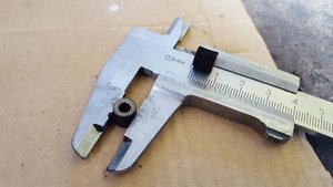

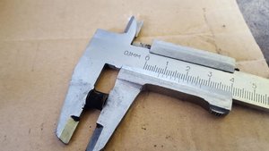

    Далее на фото я отдельно измерял бочата. Высота составляет 7.65 мм (позже по микрометру). Попробую изготовить такиеже из жаропрочного материала, высотой 7.70 и 7.75 мм. Поглядим чего получится ! :cool:

    именно так, но тут компромис, и причем перевес явно на нашей стороне, т.к. зазор микроскопический по отношению к ширине лопаток.
    А если принять во внимание принцип работы лопаток, то малейший поворот лопаток гораздо сильнее уменьшает производительность турбины чем какието лишние 0.1 мм зазора ! ИМХО
    Практика расставит все точки над Ё :nod:

    Лопатки не съемные, подточить их не снимая очень сложно,
    и второе подтачивать 13 лопаток, на 5 соток, равномерно одинакого, не снимая ??
    и третье, подточеные лопатки обратно не вернуть, а 3 боченка никуда не денутся !
    Насчет причин, их больше не осталось, т.к. даже замена картриджа целиком, ничего не меняет ровным счетом.

    Может кто нибудь еще разберет свою турбу (может снятую) и измерит боченки. Возможно что они могут быть разного размера.
    Пы.Сы. Передув и клин не у всех, и возможно как раз в нагреве (зазоре) дело.

    Тоже думал об этом. Мне кажется бочата индивидуально подбираются при сборке. :nod: :shock: Возможны отклонения на несколько соток...
