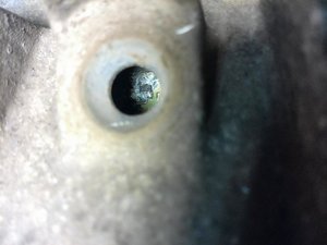

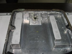

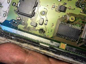

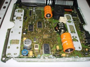

    Короче дело хреново, настроеньице мое приупало! Стал открывать крышку ЭБУ ,а вода по шву и просочилась.Попала скорее через пробку на корпусе(отверстие на втором рисунке),сам шов герметика четкий,еле разделил.На плате уже видно давно процесс пошел.
    И дело не в дренаже,слив нормальный был.Просто место там где он стоит, если честно, ерундовое ,практически под открытым небом.И снег и дождь ,все на блок...
    Ну теперь то ясно откуда у нее ошибки были- по лямда(целая туча по B1S1 и каждый раз все новые наименования),коротком на вторичном воздухе,расходомерам,давлении топлива(и все появлялись только при запуске и не часто) и ток с акб пер до 25 ампер.

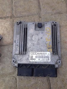

    Возник вопрос! У донора ,тоже,бензинового,номер на блоке может отличатся? мой 4L0 910 560 D ниже малыми буквами 4L0 907560 A BENZIN MED9.1.1
    Нашел например 4L0 910 560 B

    4L0907560A это номер важен для тебя это номер аппаратной части .

    Спасибо! Нашел 4L0 910 560 B с аппаратной 4L0907560A.Я так понимаю только прошивку мою залить надо?
