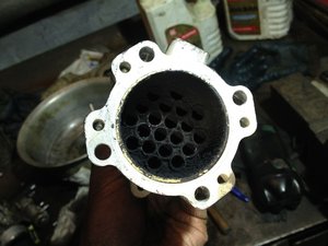

    1. Радиатор ЕГР, судя по дате выпуска, скоро справит свой 10-ти летний юбилей и соответственно на этой машине, он ни разу не менялся. Сколько ему осталось после чистки? На форуме не однократно описывались проблемы, создаваемые текущим радиатором. Вывод напрашивается сам собой – менять, а это + 13500 руб.
    https://yadi.sk/i/H0N7KCWKrEVNo

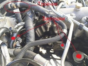

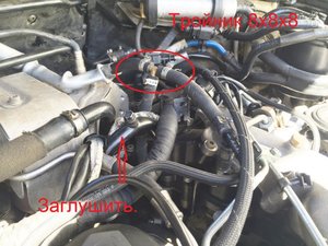

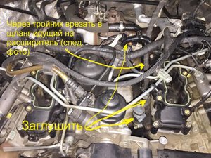

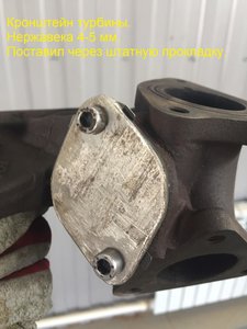

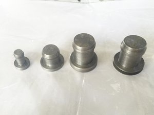

    Для удаления системы ЕГР, я заказал токарю пять заглушек (на фото четыре т.к. одна уже установлена), на освободившиеся шланги системы ЕГР. Из нержавейки 4 мм, изготовил одну заглушку на тройник турбины и одну 2мм. на впускной коллектор (эту заглушку можно изготовить и из чёрного металла). Обрезал кронштейн радиатора ЕГР, как показано на фото. Эти части нам понадобятся для крепления тех самых патрубков, которые вынимаются вместе с кронштейном.
    Итак, что удаляется физически полностью;
    1.Дополнительный насос ОЖ с магистралью от основного термостата, до радиатора ЕГР.
    Выходной патрубок у термостата глушится заглушкой либо основной термостат меняется на аналогичный от двигателя BUG, он не имеет этого отвода
    2.Патрубок от впускного коллектора до клапана ЕГР (коллектор глушится).
    3.Клапан ЕГР с датчиком температуры ОГ.
    4.Заслонка радиатора ЕГР. Шланг ОЖ подходивший к ней глушится.
    5.Эл. Магнитный клапан заслонки.
    6.Патрубок ОЖ с термостатом ЕГР идущий на радиатор ЕГР. Выход глушится.

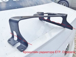

    7.Радиатор ЕГР. Металлическая трубка отвода ОЖ подходившая сверху к радиатору ЕГР и соединённая с ним резиновым патрубком – глушится. Эта трубка. Идёт от радиатора ЕГР вертикально, затем уходит за двигатель, и под головкой проходит в сторону усилителя руля и далее на радиатор. Для полной эстетики, её можно демонтировать, заглушив снизу резиновый соединительный патрубок. Я этого делать пока не стал, как-нибудь потом, при случае.
    8.Вихревые заслонки.
    9.Сервоприводы вихревых заслонок.
    Остался только один выход ОЖ, который снизу соединял радиатор ЕГР и блок двигателя маленьким Г-образным шлангом (на фото, именно этот шланг и вызвал у меня изначально подозрения, поэтому приготовил новый для замены). Так вот этот выход (из блока), глушить ни в коем случае нельзя. Его мы соединяем приготовленным заранее шлангом (подходит шланг расширительного бачка ВАЗ 21010, внутренним диаметром 8 мм.) и тройником (8х8х8мм. продаются в автомагазинах), с патрубком, идущим на расширительный бачек (в серебристом рукаве), всё. Проще говоря, при демонтаже системы ЕГР глушим все освободившиеся патрубки, за исключением одного.

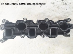

    И так, что необходимо купить для удаления системы ЕГР;
    1.Прокладка впускного коллектора 059129717K 1 шт. 484 руб.
    2.Прокладка впускного коллектора 059129717L – 1 шт. 436 руб.
    3.Прокладка впускного коллектора 059129717J 2 шт. х 646 руб.
    4. Прокладка блока дроссельной заслонки 059145625 1 шт. 607 руб.

    7. Шланг расширителя (или аналог на 8 мм) 21010 – 100 руб.
    8. Тройник 8х8х8 мм. – 60 руб.
    9. Набор заглушек: 2 из нерж. 5 токарных – с материалом и работой около 3000 руб.

    заглушки где взял?

    1.040
    q7 3.0TDI

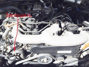

    в эльза есть схема движения ОЖ, ты можешь на ней схематически отметить, что глушить и где тройник?

    Лезть и все сделать по уму,на форуме есть темы как правильно закольцевать шланги ОЖ .

    Заглушки заказывал на заводе (токарные). из неражавейки делал сам, материал был. Сейчас попросил ребят изготовить полный комплект в заводских условиях и оценить его, как будет готово, фото и информацию выложу.
    Я думаю это не без обидный вариант, т.к. на сколько я знаю, при не исправности клапана ЕГР (как и ДЗ), регенерация СФ блокируется системой (пожаробезопасность). И в скором времени мы получим на панели значок СФ, затем спираль и аварийный режим. Или я не правильно понял?

    Слушаю твой ответ: откуда эта сажа ?
    P.S. Вангую сейчас вопросы аля "А докажи, что это элементы ЕГР, а не подшипник ступица или ручка от двери".
    P.S.S. До боли знакомый тип "троллей". :) Всегда отрицают, но НИКОГДА не приводят своих контраргументов. Все посты выглядят как пост № 14. То бишь: "Где ? Что ? Когда ? Чего ты городишь ? Никогда такого не было. Вы все заложники неправильной теории". На любой конкретный вопрос - слив в небытие :)

  17. KEO
    KEO Старожил
    21 окт 2015
    5.510
    Коми респ.
    Q7 3.0 TDI (BUG)
    #17 KEO, 24 апр 2016
    Если тебе не нравится слово "сажа" - ну давай назовём её налётом/нагаром. Ну есть же. Вопрос: откуда взялось ?
    Давай восстановим нашу логическую нить разговора.
    Ты сказал, что:
    Мне показалось, что ты отрицаешь сам факт наличия сажи в ЕГР. На всякий случай я тебя переспросил:
    Как выяснилось, что мне не показалось. Ты действительно сомневаешься в наличии сажи в ЕГР.
    Я тебе ответил: В ЕГР. И предъявил фотографии.
    И тут же ты сам пишешь, что:
    Как же так: ВИДИШЬ нагар, но при этом НЕ ВЕРИШЬ в него ? Ты сам себе противоречишь.
    Или сейчас ты начнёшь умничать и говорить, что "сажа" и "нагар" это совершенно разные вещи и ты имел ввиду именно сажу, а не нагар ?

  19. KEO
    KEO Старожил
    21 окт 2015
    5.510
    Коми респ.
    Q7 3.0 TDI (BUG)
    На форуме Вольво (могу дать ссылку на пост, но для просмотра ссылки скорее всего потребует регистрации на сайте), в котором владелец сервиса пишет, что бывает так, что всё проходное сечение забивается либо наглухо, либо почти наглухо.
    Как ты думаешь: наглухо забитое сечение будет хоть как то влиять на работу ЕГР ? Или тоже будешь это отрицать ?
  20. KEO
    KEO Старожил
    21 окт 2015
    5.510
    Коми респ.
    Q7 3.0 TDI (BUG)
    #20 KEO, 24 апр 2016
    Пока его немного - не мешает.
    Но бывают случаи:
    http://clubvolvo.ru/showthread.php?t=117107&p=3165241&viewfull=1#post3165241
    пост № 15.
    Цитата первого абзаца:
    Хочу отметить, что это состояние для ЕГР (имеется в виду на моих фотографиях) - еще не грязно, это так, средненько. Вот когда зубилом выдалбливать отверстие надобно, а потом и расширять его к стенкам, вот это да, веселуха.
    Мешает или не мешает сажа - сейчас это второй вопрос. :) Спор начался в том, что форумчанин Igor33 почему то усомнился в наличии самой сажи в ЕГР. Привожу ему ссылки и фото. Он говорит, что ВИДИТ на фотках налёт и нагар. Но при этом продолжает в него НЕ верить. :)
    Спор какой то глупый. :) Даже продолжать как то не хочется. Видеть на фотках (моих и ТС) сажу и при этом отрицать её наличие ... даже не знаю как это назвать покультурнее.
