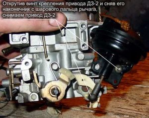

    4) проблема кроется в пневмоприводе ДЗ (см рисунок). снять шланг идущий от него на карб и продуть канал (аналогичную проблему вылечил так)
    5) а провалы это все складывается из всех четырех пунктов. И возможно надо проверить систему подогрева (еж в впускном коллекторе) и подушку под карбюратором.
    Вот тут я тебе примерно накидал, где смотреть.
