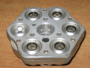

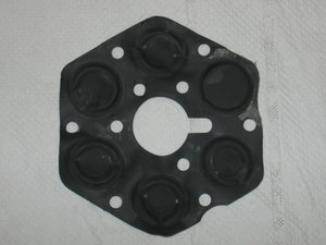

    Вот так это выглядит в разобранном виде.

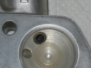

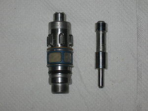

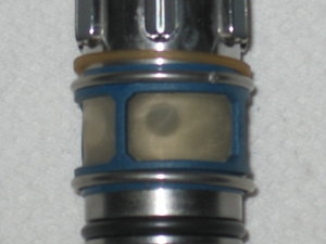

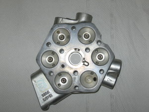

    На 3-м рисунке видны дросселирующие каналы которые со временем сужаются, это приводит к ухудшению динамики разгона , даже при сохранении идеальной чистоты всех сеток. На 4-м видна сетка , при засорении которой поднимается давление в нижней части дозатора , даже при исправном ЭГРД.Что также приводит к ухудшению динамики вплоть до отсутствия ХХ и даже иногда запуска.В верхней части дозатора ( к сожалению рисунок много весит и не поместился) тоже есть сетка , при засорении которой происходит падение давления в нижней части (иногда до 1Бар.) , что и приводит к увеличению расхода топлива до18-20 л. на сотню.

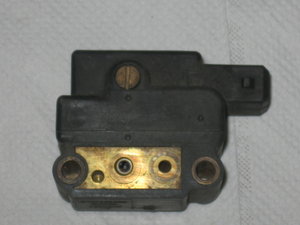

    ЭГРД Иваныч собственной персоной.

    Сетка на входе имеет свойство изредка засоряться. Особенно не приятно когда это происходит зимой , на трассе или в глухом лесу , в 30-градусный мороз. Лечится продуванием. Сгодится даже ножной насос. На крайняк ветер под носом.

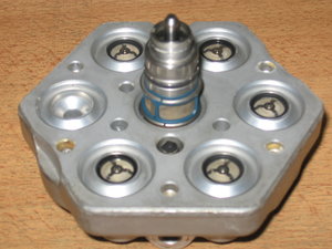

    Здесь ещё пять сеток на каждый цилиндр , пустая на пусковую форсунку. Поэтому и летит в неё грязь за милую душу. А народ парится , чего это нет холодного пуска ? И пусковая щелкает и управление на ней присутствует. А холодный запуск херовый.
