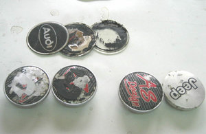

    Хотите такие колпачки на диски?
    Читайте далее, как можно сделать и обновить старые своими силами.
    Фото выкладываю:

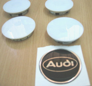

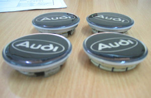

    Для начала покупаем наборчик наклеек(4шт) стоимостью 100р(продается на рынке Южный порт).

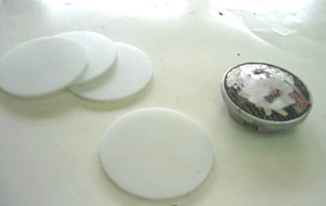

    Делаем заготовки под наклейки из пластика толщиной 1-3мм и диаметром 60мм.(у меня белое оргстекло толщиной 2мм)
    На лев.фото старые оторванные наклейки, которых надолго не хватило их клеили прямо на колпачки без основы.

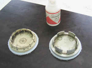

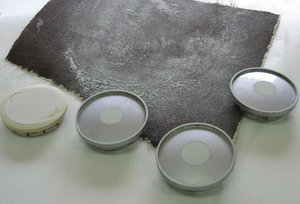

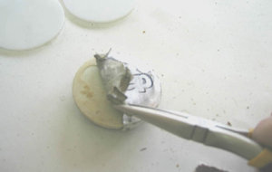

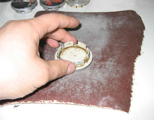

    Снимаем алюминиевые накладки на колпачках.
    Они не нужны, т.к. имеют выпуклость и к ним не клеится пластик.
    Убираем остатки клея и выводим наждачной бумагой
    более менее ровную поверхность:

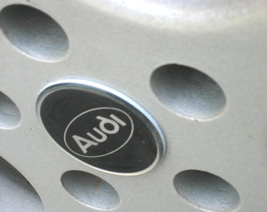

    Берем пластиковые круглые заготовки, кладем на них колпачки, центруем и проливаем клеем("Суперклей", "Момент" и др.).
    Переворачивам и клеим наклейки, на пластике они очень долго будут держаться

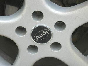

    Вот такие славненькие получаются колпачки:

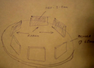

    ПВХ это такой пластик листовой, есть в рекламно-производственных фирмах в виде обрезков и отходов.
    Из куска толщиной 8-10мм вырежь кружочек диаметром отверстия литого диска.
    Придумал еще проще вариантик:
    Нарезаем полоски из ПВХ 2-5мм высотой 10-15мм и клеим их по окружности столбиками на торец.
    Почему ПВХ? Да потому что его легко резать, обрабатывать и клеить.
    рисунок прилагаю

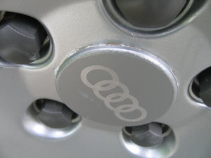

    Судя по фото они совсем рукодельные:
    - у кружочка неровно завалены фаски,
    -4 кольца вырезаны на плотере из пленки

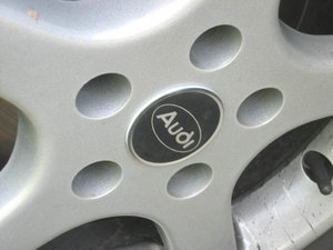

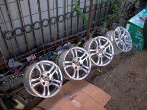

    Я сразу купил с такими колпачками.
    Смиотряться - замечательно!!
