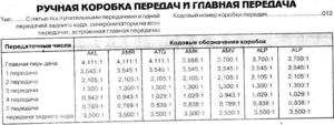

  2. andrud
    andrud Участник форума
    1 апр 2006
    215
    Audi 80/B3 1,8PM 90г
    Ответ: Передаточные числа???
    Коробки для 80/90
      33,3 КБ
      243
  3. RezUt
    RezUt Живу я здесь
    11 авг 2003
    1.918
    Великий индеец
    Спасибо, но это не мое. Часть этих коробок не кватры, часть вообще не знаю. А это ты к чему?
