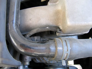

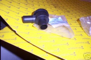

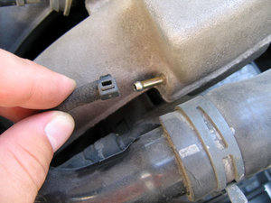

    Вот собственно мастер снял его, подул и сказал что клапан пропускает

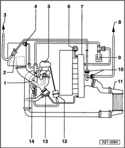

    Деталь №14
    http://www.elcats.ru/audi/parts.asp?mdl=157&unit=29B07961
    Вот от него во впускной коллектор идет трубка. Откуда куда сбрасывается давление?

    Давление сбрасывается во впускн. трубопровод поз.13.

    при отпущеной педали газа (холостой ход или торможение двигателем) через ту самую трубку что ведет от штуцера на впускном колекторе (смотри рис. 2-3 в первом посте), которая ведет в тонкий патрубок клапана, сосет воздух, открывая сброс давления по стрелке из одного в другой более тостых патрубков (смотри рис. 2, перепускной клапан фиг. 13). То есть, если снять клапан и дунуть по стрелке, в обычном режиме воздуху некуда выдуваться. Если же высосать воздух через тонки патрубок, воздух будет выдуваться.
