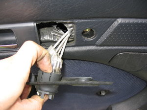

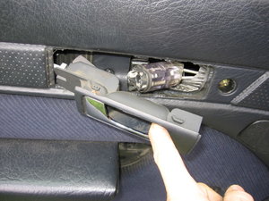

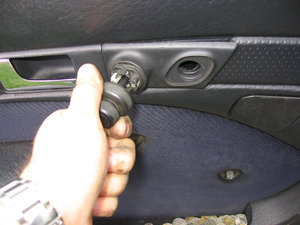

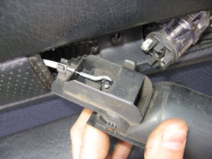

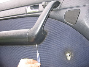

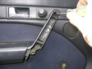

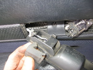

    Вот фотки как я разбирал дверь, правда переднюю (левую). Заднюю будет чуть проще.
    На фотке 0892 всунутую отвертку надо нажать вверх (ход 2-3 мм) и, удерживая так, потянуть перепендикулярно поверхности обшивки.
    После снятия ручки двери на фотке 0896 подвинуть блестящий крючок за пластик вперед, тогда он позволит оттопыриться, как и показано на фотке.

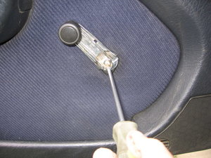

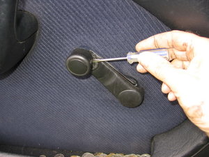

    Продолжение с фотками.
    На 0899 показан один из двух саморезиков с торца, которые надо не забыть открутить.

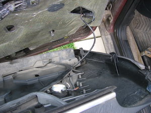

    Ответ: Как технично разобрать заднюю дв на А6С4?
    Последнее продолжение.
    Открутив и расстыковав все, что было обозначено выше, сдвигаем всю обшивку вверх, энергично подбивая ее ребром ладони или кулаком снизу по подлокотнику. Потом аккуратно тянем на себя. Аккуратно - потому что крючки пластиковые.
