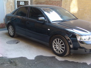

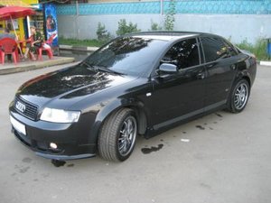

  10. AlexRS
    AlexRS Живу я здесь
    24 мар 2005
    3.538
    Немцы !!!
    Ответ: Кто-нибудь ставил на А4 8Е диски с ЕТ35?
    ДА! :up:
      27,2 КБ
      222
      27,6 КБ
      241

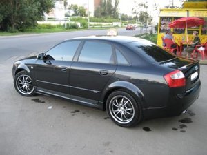

  11. dddddd
    dddddd Новичок
    4 апр 2006
    80
    Audi S8 '07
    #11 dddddd, 8 сен 2006
    Супер!
    Обвес очень аккуратный.
    У тебя стандартная подвеска?
    Как едет на этих колесах?
    Моя пониже, конечно:
      141,9 КБ
      183

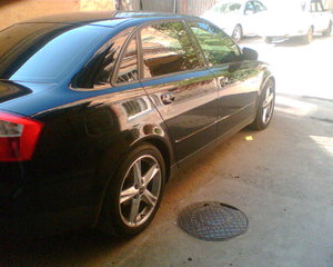

  13. dddddd
    dddddd Новичок
    4 апр 2006
    80
    Audi S8 '07
    #13 dddddd, 11 сен 2006
    Фсунул!
    Резину нешел Dunlop 9090, 235/45ZR17- немецкий, с зауженным протектором.
    Диски- Borbet M 8x17 ET35
    Стала впритык- пришлось срезать петельку с болтом под переднем крылом.
    Едет сЦупер!
    Нормальные фотки выложу завтра.
      285,2 КБ
      261
