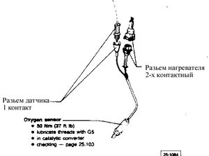

  18. AndreyA100
    AndreyA100 Участник форума
    22 июн 2006
    498
    была Audi 100
    Ответ: При заводке мотор сразу троит!AAR 2.3
    У меня точно на переборке. Почти посередине отсека в ряд стоят разьемы дат.детонации и лямды.
    Вот нашел картнку, может пригодится
      37,2 КБ
      754
  19. ser_gr72
    ser_gr72 Старожил
    23 окт 2006
    28.133
    У тебя на перегородке между двигателем и салоном
  20. AndreyA100
    22 июн 2006
    498
    была Audi 100
    Где у меня, я знаю, разговор идет о А80Б4 НГ
