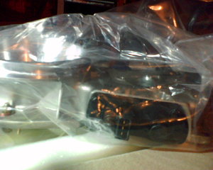

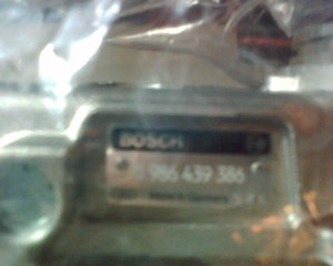

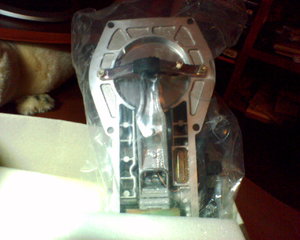

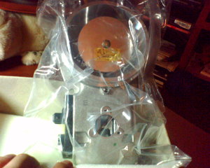

    Итак. Как писал ранее, заказал через exist.ru деталь под номером 054 133 471 B, который является расходомером воздуха в СБОРЕ с потенциометром и полностью настроенным на заводе к движкам NF\AAR . Процедура установки сводится просто к замене. Стоимость данного девайса вместе с прокладками 7070 руб. Были сомнения по поводу реальности такого заказа за такие деньги ибо в МАРШАЛе минимум что требуют это 15400 р.
    Собственно седня получил.
    Как обещал выкладываю фотки. Девайс - ОРИГИНАЛ VAG.

    Darkleo, что же ты девайс из пакетика не вынул-то? Толком не ясно, как же всё это выглядит!

    жэсть.
    вроде оригинал.
    пля. хочу на свою.

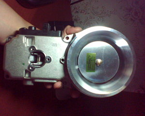

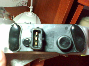

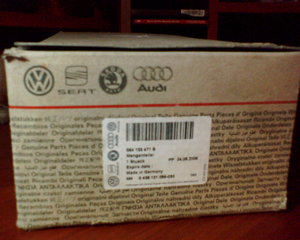

    Фоткал с мобильника. Номер по Бошу совпадает. На коробке ВАГовский. На потенциометре номер 3 437 224 037 Вот открыл еще фотки
    Сам факт того, что за 6500 р. можно заказать новье да и еще оригинал, вместо парки с потенциометром и его настройкой да и еще за 4000 р из фишки.

    Во! Теперь ясна комплектация!
