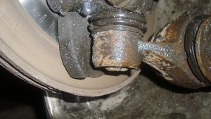

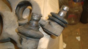

    Давно мысли были про пыльники шаровой,нормального совета не нашёл ,т.е там коротковат,длинноват,херовинький ит.д.
    Можно было оригинал от 44 кузова,но 1700р.Все уже знают,что оригинал б.у с разборки рычаг ходит очень долго и пока ещё попадаются.
    Но при разборке часто пыльники повреждают и требуется замена.Вот и я решил поискать максимально подходящее.

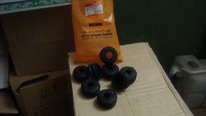

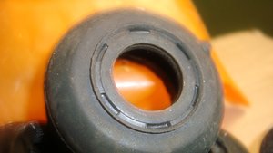

    Masuma MO-2104 с размерами-18.5х33мм и высота 25 то что надо,ценник 90р.,упаковка 10шт.
    Сегодня примерил-огонь!Резина нормальная на ощупь,думаю не плохого качества.

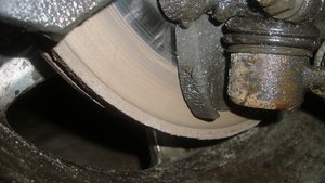

    Дополню,на некоторых китайских рычагах под пыльником на пальце нет ограничителя(пластиковое или резиновое колечко) и внутреннее отверстие пыльника может сползти в канавку пальца,нарушится герметичность.Так что для замены пыльника на некоторых КИТАЙСКИХ рычагах нужно поставить дополнительно колечко из маслостойкой резины(универсальные продаются),будет служить ограничителем верхней части пыльника ,в оригинальном рычаге какое то капроновое стоит.
