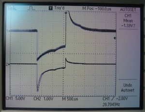

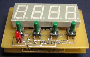

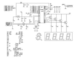

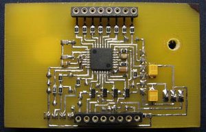

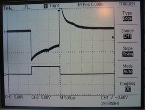

    Надыбал схемку все-таки боле-менее нормальную и не сложную. Спаял (помогли правда :) ) Программу написал (тоже помогли), пока тока показывает напряжение, часовой мгновенный расход и полный. Далее придется уже тока самому - мгновенный на 100 км, средний за пройденный путь в пересчет на 100 км, путь, расход в пути, скорость и сигнал о превышении скорости. Пишу на Си.
    Вначале схема отказывалась правильно считать – видно по осциллограмме, почему. Поэтому поставили на вход ключ на транзисторе, правда сигнал инвертировался, но проще изменить было в программе. И теперь стало все просто гут, смотри на осциллограмме (сигнал на форсунке и на ноге входа котла).
    Производительность форсунки вводится справочная – у меня 819 см3 в мин. Комп показывает 2 л в час у меня. Если пересчитать по осциллограмме, то время импульса форсунки на 1000 об – 1.5 мс , форсунка открывается 2 раза за оборот, производ. -819, получаются те же 2 литра, все работает верно. Правда расход не радует, но моновпрыск, он моновпрыск.
    Зато сразу видно, когда газ втопишь, сразу далеко за 10 л в час.
    Даже не 10, а если газ в пол - все 30 л. в час в первые секунды. Но все это не факт, так же как и на Х.Х. - 2 л/ч. Производительность форсунки можно ввести любую. Но учесть давление, оно же не может быть идеально постоянным, так же со временем форсунка может подзас-ся, поэтому ЭБУ придеться увелич. время впрыска и знач. теоретически расход будет больше. Но для относительного подсчета совсем даже неплохо.

    Что за микросхема DD1 ATmegob? И как в нее писать программу на СИ. Может выложиш источник схемы с более менее понятным описанием . Был бы рад.

    ATmega8
    рисовал в автокаде (в нем как рыба в воде), хотел выложить в wmf файле - но их не берет форум, поэтому jpg и качество плохое. Код пишу под IAR -ом на С++ Шью PonyProg - ом.
    Баги еще все не выявлены, но прошивку кинуть конечно можно, тока у меня написано под корпус TQFP, и она тебе ничего не даст, т.к. прошивается на плате. А код, у кого я только не спрашивал на разных форумах, никто за 2 года не дал, тока продают. А мне на первых порах помогали ребята на работе, так что труд не только один мой.
