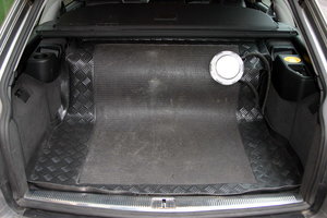

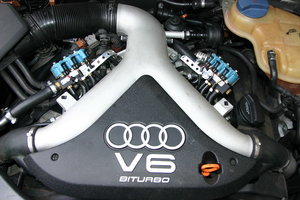

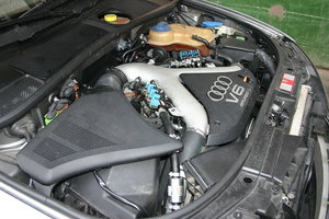

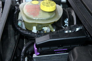

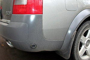

    оборудовал Allroad 2.7 газовым оборудованием Tartarini , баллон 1010 х 360 мм 90 литров в багажнике,редуктор в пер.правом крыле (больше некуда), форсунки хорошо видно на фото.Первые ощущения - не изменилось НИЧЕГО: ни динамика, ни звуки, ни пуск, только стал меньше багажник(вместо запаски не захотел) и за 90л заплатил 850р.Штатный комп. работает и показывает ср. расход по городу 20.5 вместо 18.5 на бензине.В общем пока дово-о-о-олен!:nod:
