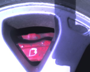

    Давно мучает вопрос что за суппорта стоят на моем авто, на фото видно сдвоенную букву "B", предполагаю Brembo, но на их сайте логотипчик другой...

    Предположение координально неверное.
    у тебя стоят тормоза от конторы B&B
    а именно модель BB B5 B10 цена в германии 2800?
    http://www.bb-automobiltechnik.de

    че хорошего, ну стоят на уровне Брембо и Мувита Некоторые системы делает совместно с Вrembo
    Вообще контора такая солидная занимается тюнингом только VAG.
    Насчет колодок - хз. попробуй снять и срисовать контур обмерив, потом надо искать похожие . мож от какой штатной машины встают

    Мне кажется что это Брембо которий они для Порше делают. Просто В&B ставить "private lable" как и Порш
    Касательно колодок это не трудно, на колодках должен бить FMSI нумер по этому нумеру можно подобрат колодки. Есть еще вариянт через модель супорта, есть сайти как у HAWK или PAGID где есть отделено стоящие колодки для производителей спортивных супортов, таких как Брембо,АП-Рейсинг и другие.

    Nenad оказался прав, и мои предположения были верны, изнутри на суппортах действительно написано Brembo
