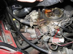

    Есть ещё один вопрос, при чем задавал его уже не раз, но так и не получил ответа. Возможно на этот раз кто-нибудь будет знать :unhappy:
    Куда должна быть подключена эта штуковина на карбе (если она вообще должна быть подключённой) ???

    Ответ: вопрос по ХХ к владельцам А80 РР
    У меня вообще ее нет
    А у тебя точно 2ее? :)
    во всех мануалах видел наличие этого подогревателя... правда так и не нашел что же его питает?

    да тут фотка не обязательна, главное знать откуда запитывать этот подогреватель, или чем он управляется?
    Хотя если есть возможность, выложи и фото :beer:
    И правда фото не нужно :nod: Правда и определенное нечего не скажу. У меня на подогрев провод выходит из жгута проводов. Из этого же жгута идет провод на "ежа".
