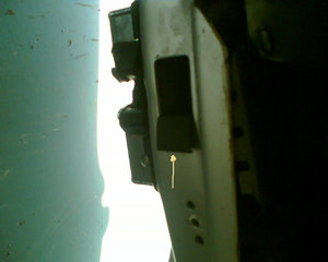

    Давно хотел их выложить, но все времени не было. Теперь появилось. Так что кладу - мож кому пригодится.
    Весь порядок снятия указывать не буду - в руководстве есть.
    Делал это на свой машине. Насколько это подходит для других не знаю.

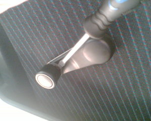

    Фото 1. Отжымание накладки на ручке стеклоподъемника.

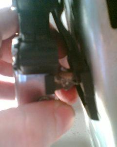

    Фото 2. Для снятия накладки подлокотника надо открутить винт и отжать три зажима (показан один). Но если...
    Фото 3. ..они не отожмуться, то давить сам подлокотник и потихоньку снимать накладку.

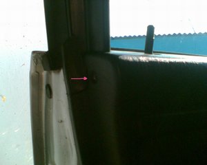

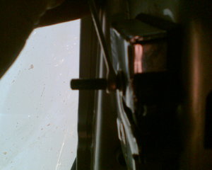

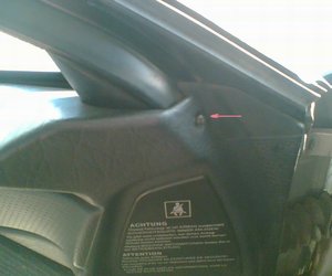

    Фото 4. Откручиваем винт со стороны петлей (верхний угол).
    Фото 5. Потом откручиваем еще винт со стороны замка (так же наверху).
    Фото 6. Затем отвинчиваем винт, что находится во внутренней ручке открывания замка.

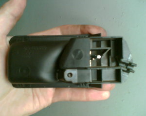

    Фото 7. Так изнутри выглядит внутренняя ручка открывания замка.

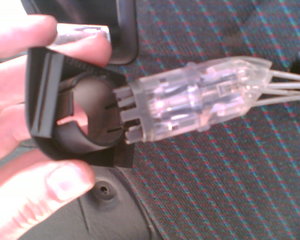

    Фото 11. Оттягиваем замок и отцеплям трос (там крючек).

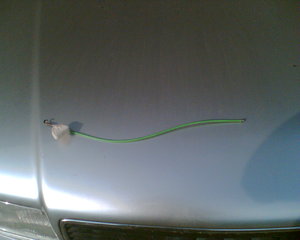

    Фото 12. Сам трос (справа крючек отломан), а где белая фигня он подходит к замку.

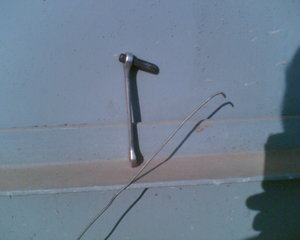

    Фото 13. Такие резиновые накладки находятся на всех крючках обивки (чтоб не дребежала) - советую их не терять.
    Фото 14. Этой битой с ключем я снимал замок, а крючком поддевал рычаг от наружной ручки, когда его ставил на место.
    И на последок отмечу для любителей снимать рамку стекла - делать это не обязательно - достаточно накинуть ручку на стеклоподъемник и поднять стекло :hi:
    Ну или на крайняк воспользованться направляющим кручком как на фото (если электроподъемник). Придерживать им надо рычаг наружней ручки через отверстие для рычага замка.
