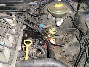

    Здрасти всем.
    В другой теме дискутировали мы вопрос мороза в салоне, который кстати начал появляться с завидной частотой как только на улице похолодало. Проблема у всех одна - отопитель ни шиша не греет.
    Вот я и предложил один путь решения проблемы, и теперь, идя навстречу пожеланиям трудящихся дополняю фотками.
    Итак про отопитель. Тр...лся я с ним - мама не горюй, так что говорю авторитетно. Все элементы как дурак по очереди проверял. Проблема не в возд. пробке, не в грязной системе, не в неправильном управлении климы (мафына с климой), не в термостате и.д. Проблема одна - родная помпа ни хрена не прокачивает антифриз через отопитель салона, хотя он НЕ ЗАБИТ и воздуха в нем НЕТ, и шланги нормальные, и клапан клима открывает, и двиг греется. И точка. Это просто КОНСТРУКТИВНЫЙ НЕДОСТАТОК этой системы. Об этом же говорит и кол-во жалующихся здесь на этот трабл людей. При этом на оборотах скажем выше 2000 он кое-как еще прокачивает и греет соответственно, а на холостых - никак, каюк просто. Прошлой зимой в пробках чуть не околел.
    Так как меня эта проблема достала, а решения не было, сделал следующий вандализм: впендюрил в отвод к отопителю электрическую помпу от Газели, благо диаметры шлангов такие же. Все, в салоне тропики. Ну то есть сколько ставишь - столько и есть, причем уже после пары минут прогрева холодного движка и на холостых. Цена вопроса 600р. Родные шланги не резал, так что за 10 минут могу обратно все вернуть.
    Правда пока не понятно чо дальше будет - еще только пару недель катаюсь после этого тюнинга. Теоретически есть буржуйские электропомпы, но пока посмотрим как себя газельская поведет.
    ПС. прошло 3 года :) идея себя оправдала, печка греет как зверь, но есть одно "НО". Помпа от газели - гавно редкостное (кто бы мог подумать!), задолбала ломаться.
    Решение - ставим вот это: Bosch 0 392 020 034 Насос водяной дополнительный за 1 528,29р. Сам моторчик чуть меньше, патрубки (штуцера) точно такие же. Качество Бош. Греемся! )))))
      138,4 КБ
      12.856
      282,3 КБ
      11.639
      277,7 КБ
      10.687
    10 пользователям это понравилось.

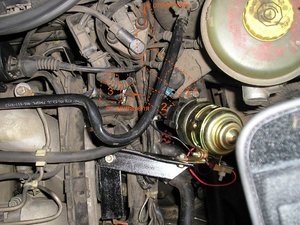

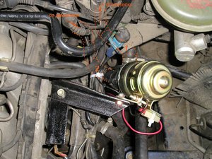

    Пояснения
    Поясняю.
    1 - родной непорезанный шланг
    2 - жигулевский порезанный:)
    3 - датчик температуры ОЖ.
    Изначально шланг 1 шел от датчика 3, но был варварски изогнут, и подключен на выход помпы (большая бл..стящщая ...новина), датчик 3 соединен со входом помпы с помощью любого подходящего шланчика от таза.
    Запитана помпа просто от зажигания - включаешь - начинает молотить.
    Результат - ставишь на климе HI - можно сразу смело раздеваться до трусов, иначе взопреешь.
    ИМХО!!!
