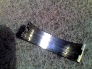

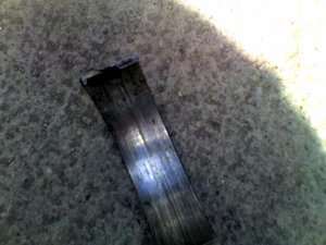

    Кстати да, совсем забыл, греметь может натяжитель, а причина в масляном насосе, для лампочки еще нормально давит, а для натяжителя не хватае.
  16. MadC@t
    MadC@t Участник форума
    13 июн 2006
    201
    Audi S4 2,7Biturbo(AGB)318Hp, 1998, Rieger, Brembo, B&B
    Ответ: Вопрос по прогреву А4 1,8 ADR
    Короче говоря Denon не полинись - замерь давление масла, кстати вспомнил у приятеля при похожих симптомах, после ремонта насоса(перед продаже не захотел разоряться на новый), проверили вкладыши шатунов а они задрались.Кстати стуки не прошли, стали разве что короче, и не всегда, вообщем натяжители тоже приговорили. И все это на ADR.
