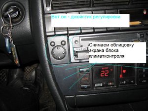

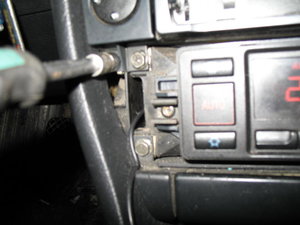

    Начали

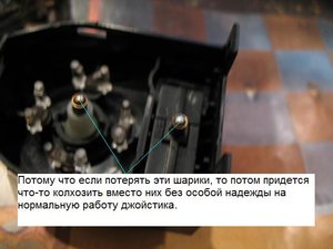

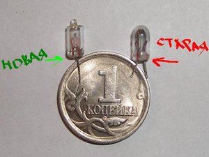

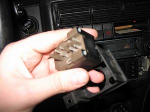

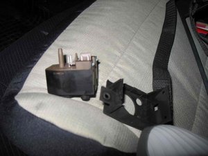

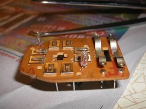

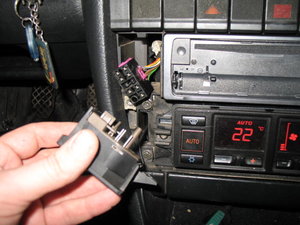

    Достаточно часто встречающаяся проблема на Ауди 100-А6 в кузове С4 это перегоревшие лампочки в джойстике управления электрозеркалами. для их замены надо.
    Вот так:
    И вынимаем джойстик
      58,6 КБ
      18.607
      41,8 КБ
      9.051
      43,1 КБ
      7.664
      62,5 КБ
      7.626

    Ответ: Замена лампочек в джойстике управления зеркалами A100 и A6 в кузове C4

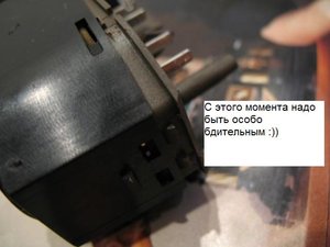

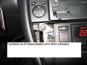

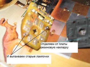

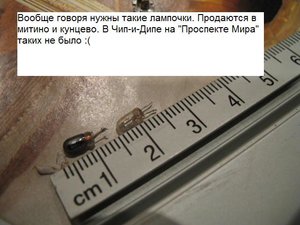

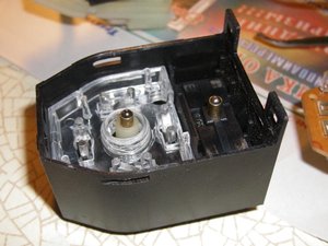

    Снимаем облицовку джойстика
      49,6 КБ
      7.042
      65,4 КБ
      7.024
      45,7 КБ
      7.026
      35,2 КБ
      6.923

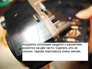

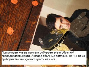

    ПС нашел такие лампочки на авторынке в разделе тюнинх:D по 15 рубчиков!

    тоже менял эти лампочки, знал,что с шариками надо быть очень осторожно и естессно потерял один....в конце концов нашел какую-то игрушку из Киндера,отрезал у нее пластик в форме шарика,поставил вместо металлического шарика....работает до сих-пор:)

    А я себе разбирал уже раз, а лампочек не смог подобрать. А вообще хотел туда LED светодиоды вставить, только вот там же 12 В вроде лампы? А резистор некуда впаять - тесно. :(

    Два дня назад тоже поменял у себя лампочки! Когда разбирал кнопку на две половины, то оттуда выскочил шарик (это я уже потом заметил!) Хорошо разбирал в машине и он выпал на пол!!!!

    Я тоже уже писал, что лампочки впаивал от старой магнитолы.

    Наконец то и у меня дошли руки до этого джойстика, все сделал минут за 20, на работе случайно нашел целый коробок лампочек имнно таких каких нужно это от какой то советской техники, шарики не потерял самое главное, пришлось немного помучатся с паяльником он у меня огромный, явно не для электроники, но в обшем все работает! Кому нужны лампочки могу выслать!

    а как облицовку климы снимать? Поддеть отверткой и она вылазиет?

    Да там типа застежки по бокам ;)

    лампочки на царицинском рынке по 10руб и белые и красные (в попогревы). По правому ряду тётя в крайнем ларьке.

    Я сразу же их поменял! Спасибо! Просто думал Ну вот еще и климат разбирать, паять, а там еще что-нибудь не то припаяю и вообще сгорит нафик! :D Вобщем запаниковал :D А дело действительно двух минут! Там лампочки как в приборной панели с цоколем (или как там его!!!) 2w/12v! Всего их 4штуки! Две на все кнопки (справа и слева) и две на экраны! Выкручиваем и вставляем новые! Вот и все! :hi: Как говорится Глаза боятся, а руки.......крюки :D

    На А6 надо откручивать правый винт :).
