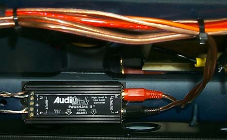

    Кажется в то-же мануале есть такой девайс.
    Вот (AudioLink PowerLink):
    А какая у тебя схема? Походу не забудь - перепроверить надо 14 там или сколько.
    В этой схеме чел бурёт сигнал с выходов на динамики, и через данный девайс переводит его в некое подобие предусилённого (у него штатная голова осталась, а усилок нештатный)
    У многих нестоковых усилков есть вход для "с динамиков" (практически у всех. четыре ножки на пару каналов, как сота выглядит), но не хвалят вроде встроенные давилки.

    Да. Судя по всему это и есть тот самый девайс. Его установка нужна в разрыв цепи : усилитель головы-девайс-усилитель штатный-динамики.
    В таком случае получается что звук проходит два усилителя (один штатный аудюшный, другой - от пионера (голова), да еще и в промежутке принудительно гасится.
    Явно не айс.
    Проверить сколько выдает штатная не могу, нет осциллографа.
