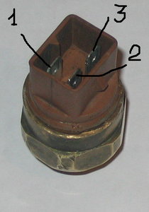

  18. Lazer
    Lazer Bad e-mail
    28 июл 2005
    412
    Audi 90 2.0 PS 90г. - продал! пока пешком... хочу А4 (B5) 1.8 (125лс)
    Ответ: моргает перегрев
    Привет... вроде посмотрел...
    в общем, все провода там сине-гразного цвета, но вроде как разглядел. в общем так - по ходу еще опишу устройство - я тут на досуге этот датчик разбирал, поэтому при необходимости могу внутренности показать..
    1. - сине-желтый провод
    2. - сине-белый
    3. - синий.
    на стрелку задействован 3-й контакт - внутри датчика таблетка, которая в зависимости от температуры меняет свое сопротивление - это сопротивление относительно массы и появляется на этом контакте.
    1 и 2 - за счет теплового расширения мерзости, которая закачана в ствол датчика, который погружается в ОЖ, происходит замыкание контактов на массу. видимо, в зависимости от температуры с нагревом на них появляется масса - сначала на 2-м контакте, потом на 1-м.
    вот что знаю...
    ps; не перепутай - показано расключение на датчике, на колодке соответственно зеркально будет.
  19. Alex_Kam
    Alex_Kam Новичок
    1 сен 2006
    18
    Audi 90 PS 2.0 90г.
    Спасибо, буду разбираться. А датчик я поменял. Как и ожидал моргать перегрев перестал, а стрелка по-прежнему не более 80 градусов поднимается. Видать какие-то провода не те идут.
