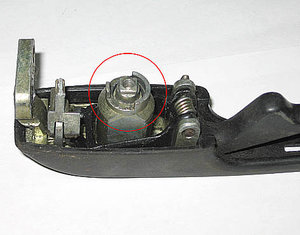

    Снимаем дверную ручку, один болтик под хромированной накладкой, другой (головка на 10) - в торце двери. Отсоединяем две тяги, замка и ручки (придется снять обшивку двери).
    Личинку держит болтик и пружинка с двумя усиками, поворачивающая ваш ключ в первоначальное положение.

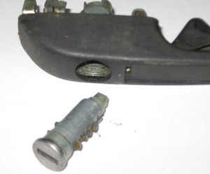

    Вынимаем осторожно личинку.

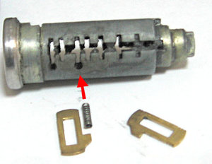

    В ней семь щелей, в каждой маааленькая пружинка и "шпонка" (так назову) с прямоугольной щелью. :rolleyes: Длина и расположение этой щели во всех семи шпонках - и есть тот "секрет", который подходит к форме граней Вашего ключа.:rolleyes: :rolleyes:
    Если замок выламывали - несколько шпонок будут согнуты и негодны. Придется их выкинуть и пользоваться оставшимися. Если же вы перебираете личинку в новой ручке - в дело пойдут все семь. :nod:
    Далее - переборка. Личинку держим в руках, вставляем в неё свой ключ. В новой - некоторые шпонки останутся на месте - другие будут "выпирать". :rock: Их мы вынимаем и меняя местами (или подставляя старые) добиваемся, чтобы "выскочки" выровнялись в общий ряд. Оставшихся - добиваем надфилем! :laugh:
    Вот и все! :hi:
