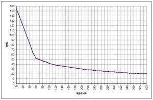

    Сегодня как раз на улице -10, решил замерить что происходит с током ЭГРД с момента завода до прогрева двигателя.
    Первые 400 секунд замеры делал на ХХ через каждые 10 секунд (см. вложенный файл). При этом обороты ХХ плавали от 400 до 600.
    Затем прогрел двигатель на повышенных оборотах до 88-89 градусов, после чего обороты ХХ поднялись до 950 (+-50), а ток ЭГРД составил 9,9 мА.
    В какую сторону копать дальше? :confused:

    ток на прогреве ведет себя адекватно, одно плохо не могу сказать - так должно быть при -10* или нет, но логика в показаниях есть...
    +10мА это ток на горячей при работе без лямбды. Лямбду ты сам оторвал? :)
