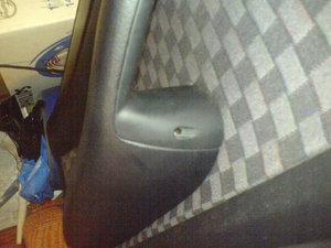

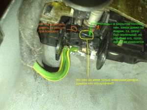

    1. Сняти обшивки. Выкручиваем 2 болтика по бокам вверху аналогично А3 обычным крестиком. А вот панельку управления стеклоподъёмников НЕ НАДО нигде поддевать, снизу ручки есть дырочка, в неё просунуть тонкую отвёрточку и надовить, панелька сама вылезет рис.1. Потом отсоединяете штекер от панельки. Поднимаете всю облицовку вверх (лего снимается). Аккуратней с тягой привода (та что поднимается вверх, когда открывается дверь с ключа), запомните как она крепится и аккуратно её снимите. Вот он замок Рис.3 Потом можно и все остальные штекера отсоеденить. Так же отсоедените крючок и вытащите из крепления тросик, от внутренней ручки открывания двери.

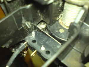

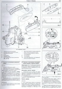

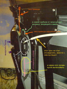

    2. Отсоединение приводов. Вот перед нами сам замок!!! Рис. 2. Самое сложное, нужно отсоеденить тягу привода внешней ручки. Для этого см. "Инструкцию" Рис.2, там нужно пластмаску 3 повернуть, так что бы конечик освободился, и он спокойно выйдет. Далее нужно выкрутить эти злощастные болты. Для этого нужны специальные насадки с 12-ю конечной звёздочкой. Я еле нашел такой набор. Другие НЕ ПОДХОДЯТ. Я пробовал и Т-40 и Т-45, нихрина, нужны именно эти головки, а так вы все шлицы сорвёте. Причём когда откручивать будете, постукивайте молоточком по рычажку, которым будете откручивать.

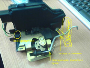

    3. Вытаскивание замка. Далее нужно весь замок потянуть вниз рис.3, смотрите аккурантнее, там от личинки идёт штырь в замок, тяните не бойтесь (как только потом его туда запихивать?).Как вниз опустите, маленько его надо повернуть (как диван, когда заносите в квартиру между косяками) и всё вылез.
    4. Ремонт концевика Принёс на работу замок.
    Рис.5 Долго искал различные микрики. Мне дали какие то советские большие, мне не понравилось. На столе стоит компьютер, я увидел там подходящий микрик, даже с колёсиком. Вот его то я и приклеил на супер клей, но колёсико завёл под ту часть, которая больше двигается при повороте, а не под саму круглую пластмаску, как было раньше сделано. А вам если такого нету, то нужно взять обычный микрик, к нему приклеить пластину длинную и завести её под тот кулачек, который больше всего двигается при открывании см. Конечный вариант!!! всё станет ясно.

    Вот так у меня получилось.

    Можно конечно по другому сделать. Например наростить пластмассу на сам поворотный ролик, что бы получился кулачек и тогда не заморачиваться с пластиной и поставить обычный микрик.

    Подскажите плиз, замок из передней пассажирской двери достал легко. Теперь пытаюсь сделать это на водительской - не могу понять как выходит штырь личинки из замка... я тягу привода уже скинул... замок весит на одном штыре личинки замка... потянул вниз - легко не идет... силу прикладывать страшновато... Посоветуйте, что делать...
