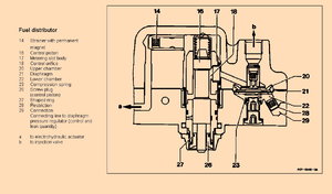

    Гы! Есть такая тема!
    Вчера тока один мой товаришь мыл дозатор именно из-за этой попы!
    В общем слухай, в дозаторе до ЭГРД стоит фильтрик с магнитной ловушкой... суть этого фильтра не допустить метал опилки в ЭГРД (т.к. он магнитный) и когда эта МЛ засирается смолами (как и любой фильтр в дозаторе) то начинает играть роль дросселя и садит давление еще ДО ЭГРД... тем самым увеличивая дифф давление.
    на картинке МЛ обозначен номером 14 (дозатор МБ 4 цил)
    Диагностика - замерял на мерсе.
    1. замер тока насоса при снятой толстой трубке от дозатора до регулятора системного давления.
    2. замер тока насоса со снятым ЭГРД (подставить емкость т.к. из одной дыры будет сифонить)
    Дык вот у меня в тесте 1 был ток 3.2А, в тесте 2 ток 3.4А, т.е. разница всего 0.2А.
    У товарища которого ток плавно уплыл с 0 в -10мА и жил там эта разница до промывки составила 0.6А. Вчера он кинул дозатор головой вниз в wynn's на 30 минут, потом продул компрессором в обратную сторону (в то отверстие откуда бенз бил в тесте 2). Поставил назад ток убег в 0 где и должен жить...
    Мона просто попоробовать обратным потоком промыть эту МЛ, вроде как Саныч из Питера сие проделал - мона его запытать...

  4. Misha190E

    Ответ: Уплывает ток ЭГРД - постоянно ! KE-Jetronic.
    Точно. Мыл.
    До этого (после промывки дозатора и замены форсунок) смесь в течение четырех месяцев все время уползала в обогащение.
    Снял ЭГРД, открутил сверху дозатора болт (вход системного давления) и через левое отверстие ЭГРД вдул пол баллона карбклинера - через верхнее отверстие выход.
    Подержал в заткнутом состоянии. чтоб откисло еще малость, и снова пролил.
    После этого пришлось немного подстроить ЭГРД (сильно обеднять смесь начал) на обротах и, соответственно, лопату на ХХ.
    Уже недели три полет нормальный (по току ЭГРД и по расходу)
    ЗЫ Похоже, Миша прав насчет МЛ
    Я бы все же взял wynn's (или лавр для промывки инжекторов), одноразовый шприц на 20-40 мл, далее снял ЭГРД, врубил насос и увидел из какого отверстия фигачит топливо. Это будет отверстие подачи
    Далее набираем полный шприц винса, берем резиночку и надеваем ее на выход шприца, чтобы шприц плотно сидел когда мы его вставим в отверстие подачи
    Перед этим еще нуна открутить трубку от дозатора которая идет на пусковую (надеюсь она у тя находится вверху дозатора как на картинке http://hd13.at.tut.by/P8140524.jpg )
    Далее вставили шприц в отверстие подачи и загнали из него винс в дозатор и так оставили на 30 минут (шприц не вынимаем).
    Потом желательно продуть чем нить в отверстие подачи или бенз прогнать и повторить процедуру.
    вот и все.

  14. Misha190E
    Misha190E Живу я здесь
    6 ноя 2005
    2.554
    E240 00г.
    #14 Misha190E, 16 апр 2007
    ну вообще его наврное мона новый купить... для мерса например (там не болт а штуцер с сеткой) это стоит 150-200 р...
    Если новый купить нет возможности то мой его.
    Кинь этот болт в емкость с химией типа винса или что ты там купил, пусть полежит 30-40 минут, потом сними трубку подачи от дозатора и загони туда болт и если есть гайка то закрути болт к шлангу подачи... потом вруби насос принудительно и прогони топливо через болт... потом ишо раз так же отмочи и прогони.
    Вообще забитость этой сеточки я оцениваю по току насоса. Суть в том что чем труднее насосу продавить фильтр/сетку тем больше потре***ет тока...
    вот например как по ссылке:
