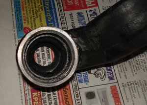

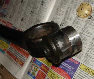

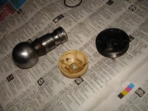

    Привет! Надоело менять рычаги и слушать щелканье... Недавно менял рычаги на лукас-трв и они уже умерли (дорог просто НЕТ)... Вот отдал знакомому мои оригинальные рычаги 91года, который уверил меня, что они внутри как новые... типа там осаживается на десятую часть мм копролон и отсюда люфт и тп... Вот сфоткал результат.... Внутри правда все как новое, износа никакого... теперь этой пробочкой заворачиваешь от усилия руки, фиксируешь ее и радуешься... Застучит - пробочку подтянуть чуть-чуть... Не знаю, не кричите типа бред это все... Мне просто не хочется выкладывать каждые 2-3 месяца по 5-10 тыщ рублей за рычаги... были бы дороги нормальные - без вопросов купил бы новые. Тем более делалось все в условиях вертолетного завода... хотя можно на любом токарном станке, ничего мудреного тут. Поезжу - станет видно... Но я больше хотел спросить еще... чем смазывать шар и капронит этот? какая-то синяя смазка там была... хочу самой хорошей и правильной намазать...

    Вот наш аналог этой смазки.
    Смазка № 158 (ТУ 38.101320-77)
    Нефтяное масло, загущенное литиево-калиевым мылом кислот касторового масла и канифоли, содержит антиокислительную присадку и индантрен. Основные эксплуатационные характеристики: хорошие антиокислительная и механическая стабильности, противоизносные характеристики, водостойкость удовлетворительная. Работоспособна при температуре -30…+110°С.

    Каким образом фиксировать пробку будешь,что бына ходу не раскрутилась?

    Тоже это пугало... Но вот принес домой и поразмыслил... Ведь та сторона рычага, где нет этой резьбы - откуда палец сам вылезает, там монолитно!!! из металла все. (под пыльником резиновым сужение отверстия чтоб шар не пролезал, только чтоб палец) . то есть вставляешь этот палец с шаром туда и зажимается этот палец в стойке... а шар просто прижимается этой пробкой с резьбой вместо оригинальной завальцовки... То есть даже если эту пробку не закручивать то вылететь ничего не может вообще, просто будет люфт большой... Не знаю понятно ли объяснил...

    на уазеге такая система в рулевых наконечниках.
    Уверяю-вечная вещщь.только шприцуй и подтягивай.

    А ты возьми новый рычаг из магазина, не дешёвку какую нить а побрендовей, разбери и посмотри из какого г..на они сделаны. Сам шарик в 1.5 раза меньше чем у родных, втулки хрупкие а у родных эластичные, я 2 года на разборных катаюсь, причем вся начинка родная, если придётся менять, то найду на разборках востановлю и буду ездить! :rock:

    Doctor, тока надо на пробку контргайку чтоб не кернить, Кстати Костромские тута есть!
