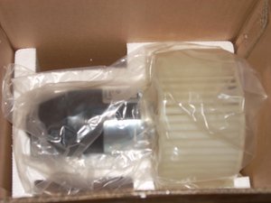

    Вобщем начнём...
    Оригинальный номер моторчика отопителя на А100\4А(45) таков - 4A0 959 101 A стоимость оригинала в www.exist.ru 229,41 $ - ДОРАХА!!!
    самый дешёвый неоригинал Vemo/Vaico за 83,99 $ шо тоже не кисло...
    Были найдены обходные пути, которые ну никак нельзя назвать кроиловом, т.е. по слухам моторчик от 44 кузова такой же как и на 4А(45) только крыльчатку заменить надо...
    Оригинальный номер моторчика отопителя на А100\44 таков 443 959 101 стоимость оригинала в www.exist.ru 139,57 $ - чувствуете разницу??? почти в два раза!!!
    заказал что есть у них на складе и доставка один день т.е. Hans Pries 108 630 755 за 44,46 $, хотя можно было и дешевле взять Jp Group

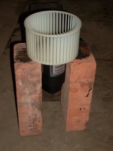

    на следущий день получил коробочку с моторчиком (фото 1 и 2)

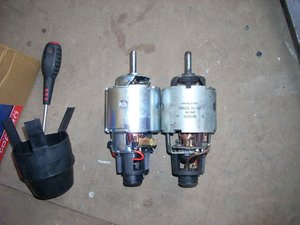

    поставил на кирпичики (фото 3)и выпрессовал крыльчатку...я боялся что будет идти тяжело и крыльчатка сломается..предварительно побрызгал ось силиконовой смазкой...но оська выскочила довольно легко...

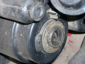

    теперь дело за вытаскиванием старого моторчика из авто...
    ну много раз писали как...я сдёргивал испаритель, но можно было и по другому...кто-то писал что можно не снимать печку и просто испаритель отодвинуть всторонку чуток, смею возразить...
    Либо вы не трогаете испаритель и снимаете печку (это где надо разбирать бороду), либо вы ВЫНИМАЕТЕ испаритель(разгерметизирование кондея) полностью и вытаскиваете моторчик не снимая печки (мой путь)...
    Почему нельзя просто отодвинуть испаритель и в образовавшемся промежутке спокойненько вытащить моторчик? потому что виной маленький винтик до которого добраться без сьёма испарителя, ну на мой взгляд малореально вообще, даже ребёнку с очень маленькими ручками(фото 3 и 4)
    Справедливости ради его отвинтить и завинтить тяжело даже без испарителя...

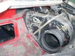

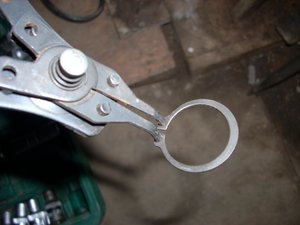

    для сьёма стопорного кольца (фото 1) при сьёме моторчика рекомендую использовать инструмент (фото 2) (вобщем-то он удобен для всех случаев)...
    вобщем вынул старый моторчик, поставил на кирпичики..и тоже снял крыльчатку без проблемм...
    пластиковый кожух с нового моторчика снимается влёгкую просто сдёргиванием и получаем два идентичных моторчика кстати, кто-то спрашивал номер оригинального мотора, пожалуйста BOSCH 0 130 111 162 (фото 3).

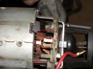

    Старий моторчик уже разваливался...начал шататься из стороны в сторону, грызть свой магнит и от колектора осталось чуток, выработка милиметра полтора (фото 4), там уже оставались просто слёзы...
    так что смазывай - не смазывай, а предел всё же есть...
    вобщем-то сборка в обратной последовательности...но есть нюанс...

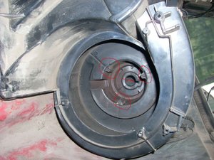

    рекомендую смазать резиновые подушечки внутри короба хотя бы ВДшкой, потому как мотор довольно туго в них входит и крутить его корпус, что бы попасть выштамповкой в щель, без смазки нереал...
    да, и смотрите что бы эти подушечки были на месте(фото 5)...иначе моторчик будет болтаться в коробе как ...ну вы знаете, вобщем болтаться будет и разнесёт крыльчаткой весь короб, когда закрутиться...а при правильной установке моторчик практически нельзя пошевелить...
    да..ещё я тут слышал мнение что этот узел и продаётся в сборе (т.е. моторчик с крыльчаткой) потому как типа крыльчатка балансируется..так вот, это заблуждение никаких следов балансировки на крыльчатках я не увидел...и никаких вибраций после замены я не ощутил, скорее наоборот....
    вобщем-то всё...жду вопросов и критики...

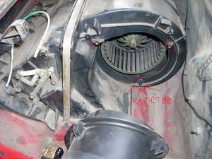

    Сходил только что, поменял во дворе. Испаритель не снимал, печку не снимал, только наклонил. Третий болт это задница, поставил без него, держится хорошо. Как потеплеет, буду снимать и мыть испаритель, заодно и его закручу.

    А нах... вааще его закручивать!?
    Там и без него усе пучком держицца :D
    Писал уже как то, что выламывал его на своей и тож не снимая испарителя...
    Ну а ежели вдруг когда нить у моих колес объявицца будущий счастливый их обладатель то я об отсутствии этого гиммора обязательно предупрежу, тогда у него не будет необходимости все курочить если вдруг потребуется менять моторчик печки. Думаю за за упрощение сей процедуры он будет мне только благодарен...:)
    ЗЫ: при замене иоторчика печки на БУ-оригинал лучче сего искать такой БУ-моторчик от машинки без климы, они как правило намного живее ну и оригинал, канечна ж :up:
    Мне, напр. попался БУ-моторчик как раз от такой машинки. Износо коллектора у него составлял процентов 20 (%) в визуальном сравнении с тем шо на моей стоял и приказал долго жить :dead: :D
    Удачи!
